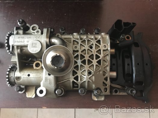

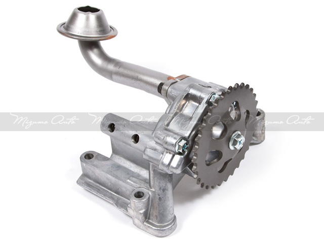

olejove čerpadlo
Příspěvek od Kamco93 »
Zdravím, prosím vás viete mi povedať aky je rozdiel medzi týmito čerpadlami jedna sa o 2.0 TFSI motor.
ObrázekObrázek
octaviask
Příspěvky: 4112
Bydliště: SK
Příspěvek od octaviask »
v tom velkom su podla mna vyvazovacie hriadele.
Kamco93
Příspěvky: 43
Registrován: 28 čer 2014, 21:52
ale princíp čerpadiel je asi rovnaký však?
octaviask
Příspěvky: 4112
Bydliště: SK
...ano, oba tlačia olej....to je princip
