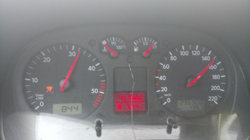

Tak jsem nahodil do Octy ASV pětku z Fábie, 0,700. 3000ot = 160km/h. První dojmy super, i na okreskách se stím nechá krásně ploužit, jízda okolo 100-110km/h je tišší a pohodovější. Taky při brždění motorem auto tak rychle nezpomaluje...
Těžší bych ale asi nechtěl, tohle je akorát.
