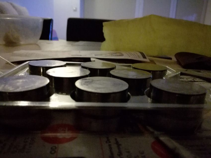

Zdravim, mam otazku, mozu zdvihatka z foto v prilohe, ktore maju len nepatrne opotrebenie z vrchu len akoby malinke skrabanceky, sposobit opotrebenie vacky z povodnej hodnoty 61,8 na hodnotu 60,9. Mam podozrenie ze pan dotycny mi vratil inu vacku a nie moju. Zaujimalo by ma ako vyzera zdvihatko ktore zoderie z vacky 0,9mm skuste porovnat s mojimi. Dakujem.Obrázek

Já vyndal takové, ale u prodřeného hydra bylo opotřebení kolem 2mm, ostatní jsem neměřil.

nie...to by bolo viditelne opotrebenie.

Pokud by vačka byla nějaká levná druhovýroba z nekvalitního materiálu a hydra ze super odolného tak snad.
Spíš jestli ti nedal nový hydra ke staré vačce. Záleží jak dlouho po údajné výměně si ty hydra demontoval, zda se se třeba jen nestihli poškodit. Já měl totiž smetenou vačku hladkou jako zrcadlo, žádný hrubý povrch který by mohl viditelně škodit. Jen byly ostré hrany.
Až se dostanu k výměně své stávající vačky, ta ti sem klidně hodím foto, ale netuším kdy to bude.

Vacka original vw zrejme povodna. Auto ma naj. zrejme poctive 170000km. Zarazilo ma ze zdvihatka su len akoby skriabnute a va cka ma 1mm dole na 3valci.

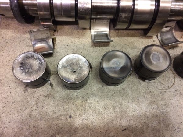

odfotim ti moju staru po 201tis mam ju odlozenu aj s hydrami, na chode motora to este nebolo nijak poznat
