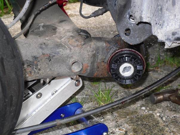

Chlapy je tohle správná poloha těch silenbloků z FRS??? Chystám se je dělat a nevím zprávnou polohu!Obrázek

už sa nepamätám, ale pozry sa ako sú tie pôvodné orienvované
z nových ten plastový kryt dáš dole(stiahneš rukou) a dozvieš sa kde sú dutiny

ešte jedne vec, dotiahni šrób až keď bude stáť na kolesách
