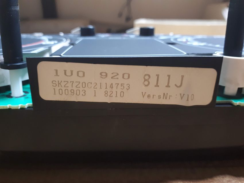

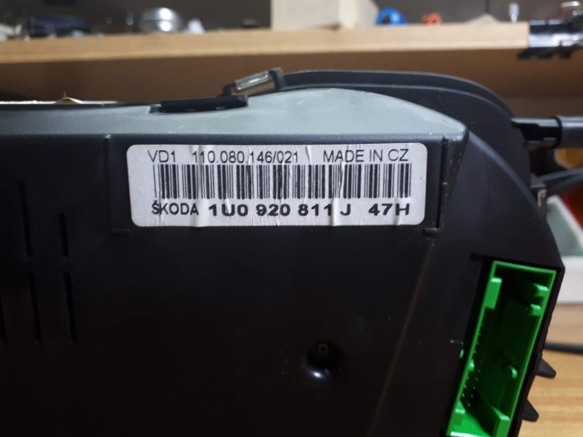

čaute
udelal jsem si dump epromky budíků( 1U0 920 811 J) . Dump jsem delal pomocí VAG EEPROM kde me to hlásí IMMO 3.
Ted si chcu vyčíst ROM ID. dle navodu co je v linku se mám kuknut na adresu 0x4F8 and 0x4F9 jenže tam už ja mam jen samé FF až do adresy 7E0. FF začínají na adrese 4F6.
Na budíkoch jsou dva štítky
Neví někdo kde se mám podívat ? jak to zistit co mam za ROM ID
If you do not have the original sticker, or you do not have any existing patch, then you cannot easily identify the correct ROM ID for your cluster.
Děkuji

aaantonkaaa píše:čaute
Děkuji
Mam rovnake budiky... tiez kde ma byt ROM ID mam uz FF.... Neviem ci to na tychto budikoch pojde, asi nie
