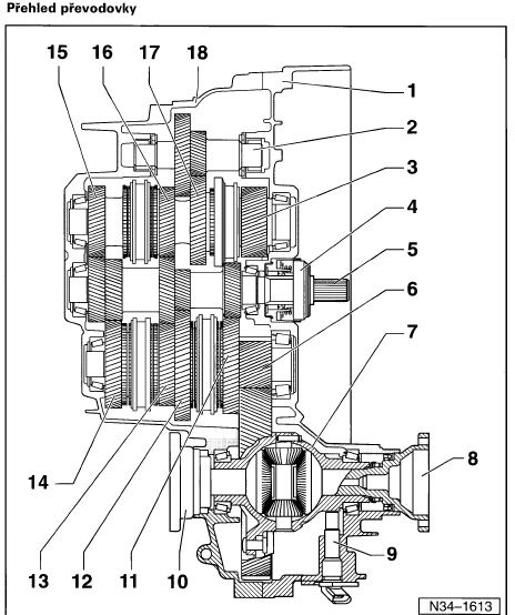

Ahojte vsimol som si uz celkom hlucnu zaradenu jednotku na octavii 74kw m6. Ostatne stupne nehucia. Pravdepodobne budu KO loziska. Daju sa kupit kebyze to rozoberem ci jedina moznost druha prevodovka? Dakujem

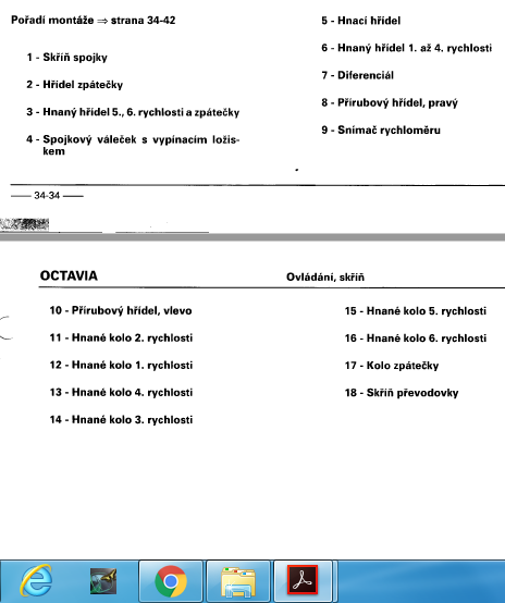

vedeli by ste mi napisat s ktorou rychlostou je este jednotka spolocna aby som odskusal aj tu druhu a bol si isty ze je chyba len na jeden "hriadeli"? Dakujem

Hluk z prevodovky , ktorý sa týka iba jedneho rýchlostného stupňa nie je spôsobený ložiskom , pretože pri vadnom ložisku by boli hlučné všetky rýchlosti na spoločnom hriadeli . Hluk jedneho rýchlostného stupňa je spôsobený samotným kolom , alebo príslušným synchronom . Oprava bez potrebných nástrojov a vedomostí v domácich podmienkach je dobrodružstvo .
