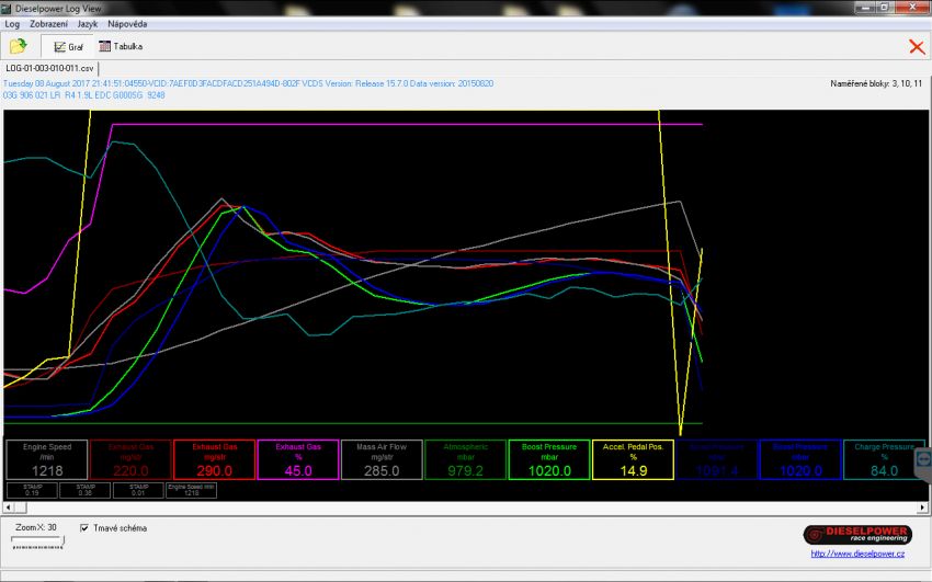

Zdravím může někdo zkouknout tenhle log? je to 66kw alh na turbu je nová regulace ale nevim jestli je dobře nastavená už jsem tak koupil https://uloz.to/!F39XimhAoh45/log-01-003-010-011-csv
předem díky za odpověd
