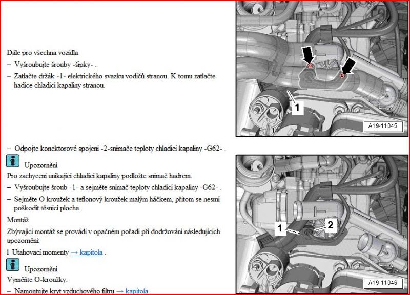

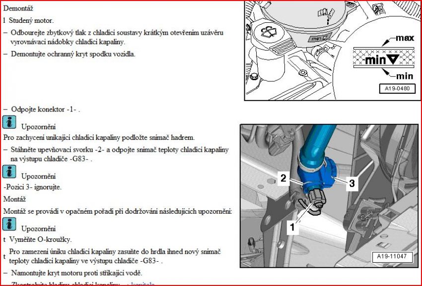

Rayx
Příspěvky: 2674
Bydliště: jz
Příspěvek od Rayx »
Neblbněte, G62 je na hlavě, to postoval Huml, G83 je na výstupu z chladiče, měl by to být ten horní ;) Na diagu musí být vidět, který hlásí blbě, takhle měníš až vyměníš ...

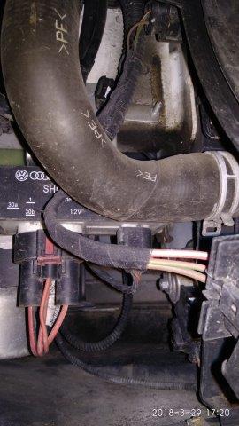

Jarus 155
Příspěvky: 24
Registrován: 08 kvě 2016, 16:02
Bydliště: Humpolec
Příspěvek od Jarus 155 »

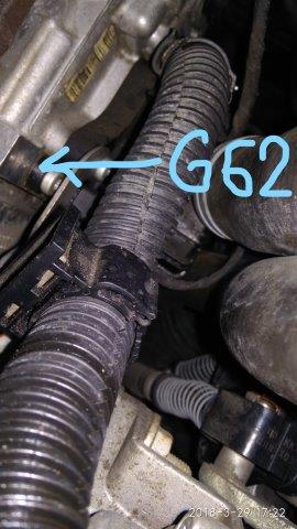

Huml,tak dcera přijela už dnes ale ten G83 tam prostě není viz fotky.
Minulou sobotu jsem vyměnil ten G62 na fotce.
Jenom mě nejde do hlavy to že u SEATA v Horšovském Týně mi taky tvrdil že tam ten G83 je,budu muset zitra to dojet načíst přes VAG co to bude hlásit za chybu.
Mnohokrát děkuji.Obrázek

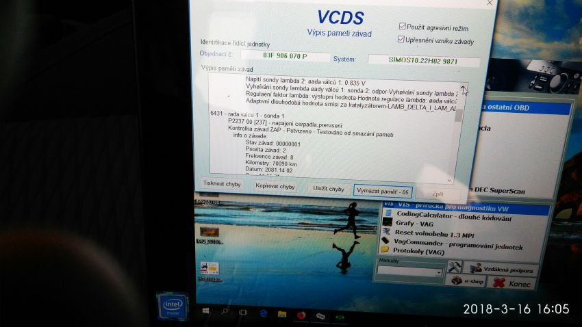

Tak jsem to byl načíst a stále "čidlo teploty na výstupu z chladiče hlásí -48 stupňů"

Huml jak vidíš na fotkách, tak v tom místě to čidlo opravdu není, odkud jsi že bych tam s tím za tebou zajel v profilu jsem našel že jsi z Brna?.Já od Humpolce,tak pokud si s tím neporadí u SEATA tak přijedu za tebou.

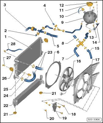

Rayx
Příspěvky: 2674
Bydliště: jz
Příspěvek od Rayx »
Tak to by bylo moc smutný, kdyby si Seat neuměl opravit svůj výrobek ...
Nevim jak u Seatu, ale u Škodovky s tímhle CBZB motorem ten G83 na výstupu chladiče maj jenom Octa a Yeti, ty menší potvory Fabia, Roomster a Rapid ho nemaj nikde uvedený ... Jen místo něj maj přímo na chladiči psaný termospínač F18 pro ventilátor. Tipuju, že Ibiza by natom mohla být stejně ale podle diag tam senzor je, tak snad si s tím autorizák poradí ;)

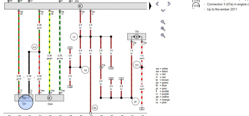

hladate niečo čo tam nie je...Obrázek
daj presny kod alebo screen zavady s popisom!
nemam SEAT v ELSE ale pri VW polo je G83 len do novembra 2011!!!
Ak ho riadiaca jednotka hladá, tak + zo snímača je v konektore T94/36pin.
nemenil niekto chladiče? saharu? nevisí ti tam niekde zvyšný konektor!!!??? Poriadne hladaj, nie je odcvaknutý? atd atd atd...porozbaju buzirku..či nahodou.
čerešnička:
25 - F18 thermal switch
to znamena ze existuju 2 verzie aut.
Jedna bez G83
druha s G83

Ten G83 to nehlásí, akorát když dá projet akční členy tak to hlásí teplotu na výstupu z chladiče -48,
Hlavně to má bohatou směs,přibývání benzinu v oleji,včera když jsem s tím přijel domu a zastavil tak si to samo přidávalo a ubíralo, a když jsem to chcípnul tak jsem to nenastartoval až to zase zchladlo tak to chytlo.
Přidávám sken závady z Vagu,ale jelikož je bohatá směs tak to hlásí tu řídící lambdu.U škodovky si s tím také nevědí rady poněvadž je to nepustí do Seata.
