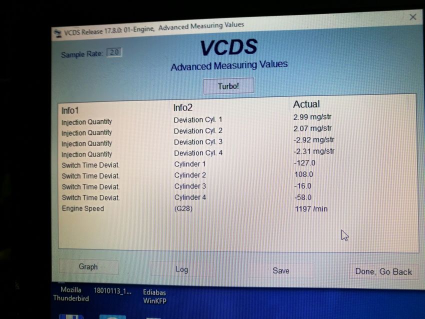

zkoukl by mi někdo ty hodnoty prosim?Obrázek
Ahoj, mohl bych poprosit zdejší odborníky o posouzení kondice motoru/vstřiků? Je to 2.5 R5 TDI 128Kw.
Motoricky bez problemu, nehuli, netřepe se, studené a teplé starty na brnk. Spíš mě zajímá, jak to vypadá po stránce těchto hodnot. Auto ma najeto 220 tis km. Bez jakehokolov zásahu do motoru zatim

Rozdíl nesmí být větší než +-2mg/str. Takže ještě v toleranci. Dal bych více VIFu a pořádně protáhnul po dálnici,mělo by se to zlepšit.

Hodnoty mas v pohode.....neres to silou..... ;)

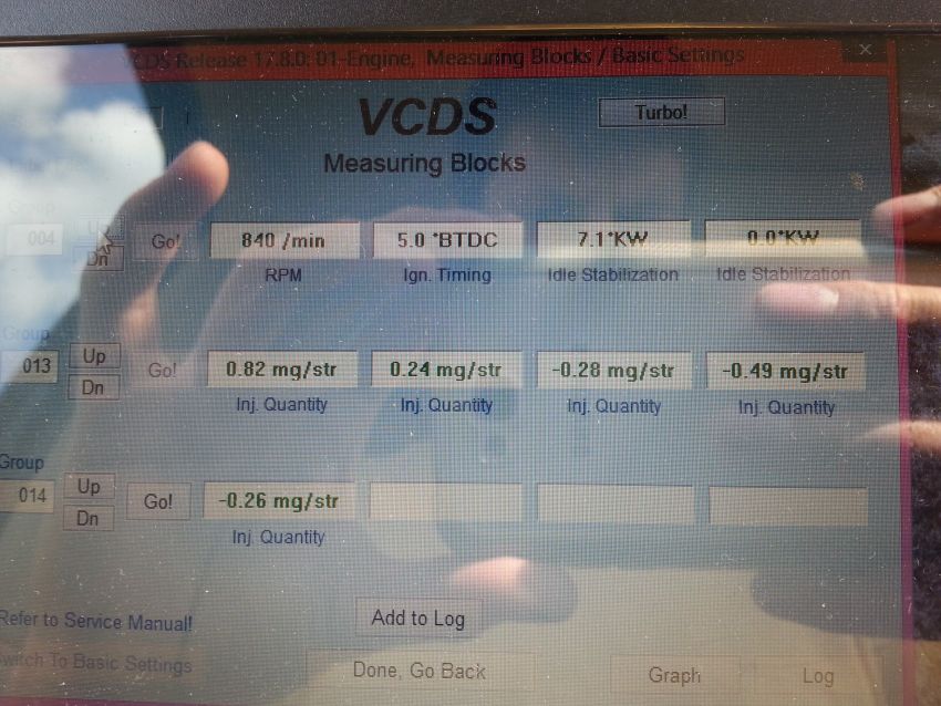

Zdravím, měl jsem úplně rozhozené korekce podle skupiny 13. 2,99 : 1,6 : 2,80 : 0,80. Vag házel chybu missfire u 1. válce, motor šel na tři, bílí kouř, ale POUZE po zahřátí. Nejdřív jsem zkoušel kabeláž, přihnout konektory, nepomohlo. Vstřiky se vytáhly, a komplet přetěsnily. Hlava byla vymačkaná jak blázen. Ten kdo vymyslel to jednostraný uchycení vstřiků by zasloužil nakopat do...Nicméně hlava se jemně zabrousila, vstřiky nahozený, seřízený - povolený o 180°. Teď jsou hodnoty 0,05 : 0,09 : 0,07 : 0,20. Motor si přede jak beránek.

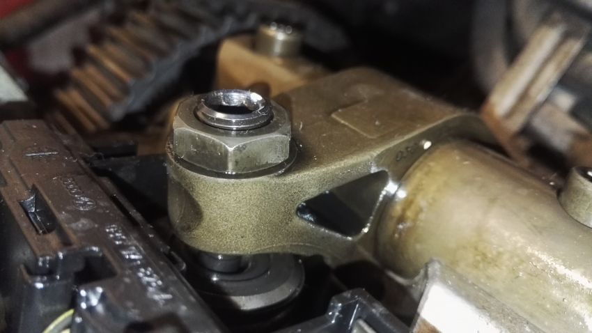

Pánové, nastavuji teď vstřiky na BMN a na zdá se mi na můj vkus nastavovací imbus šroub moc zalezlej (šrouby jsou nové, původní jsou docela ojeté). Je tohle ještě ok, nebo mám hledat někde problém (ve vstřiku)? Fotka je po nastavení a povolení o 180°:

Uplně v klidu dneska jsem to zrovna ladil vstřikovače fungl nove a vypadalo to podobně

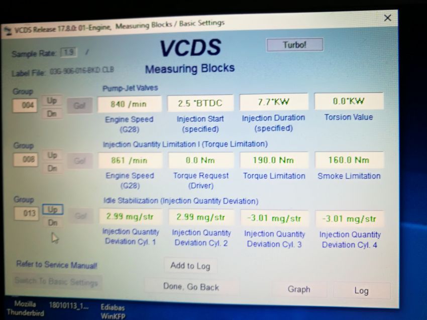

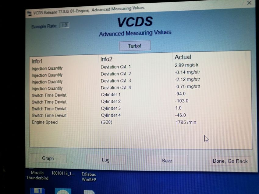

Pánové, prosím o radu. Oct TDi 2.0 BKD 103kW Demontáž vstřiků, repas v Bosch, zpětná montáž s původními šrouby, seřízení stavěcích šroubů ma doraz a povolení o 180° , dotažení kontramatky na 30Nm. Odvzdušnění nuceným puštěním čerpadla.
Motor nastartuje, ale má nepravidelný chod, do 1500ot. se dusí, trápení. Výpisy z VCDS - obrázky. Co s tím, kde hledat chybu, co je potřeba udělat? reset do defaultu..adaptace...něco. Díky za help

Tam je těžce něco KO ... Takže vstřiky jsou repasovaný v Bosch i s protokolem?
Jak jsi postupoval při nastavování těch stavěcích šroubů na vstřicích??? A pokud toto bude dle postupu, jak vypadaly šachty pro vstřiky, nechals je jak byly po vyndání vstřiků nebo nějaká úprava byla? A jaks ty původní šrouby v držácích vstřiků dotahoval???
