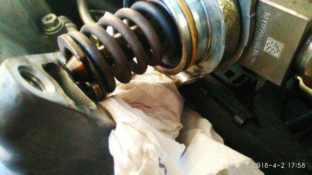

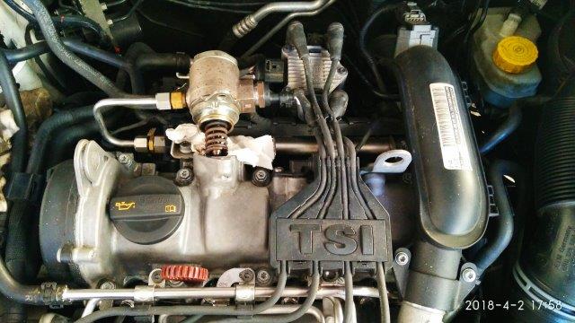

Rayx děkuji za reakce.Tak jsem vyndal to čerpadlo a nezdá se že by to teklo.Teda teklo poněvadž jsem neopřel tu pružinu s pístkem o hlavu(víko) a pístek vylétl ven a to teda teklo, dal jsem zpět a neteče ani kapka. Je teda fakt že pístek je v jiné poloze ktyž se to stáhne,dále jsem vyndal ten váleček co je proti čerpadlu a tam je to také v cajku.
Tak tam asi naleju ten naředěný olej a nechám zase ukázat co napíše počítač a pak asi servis SEAT.Už si s tím nevím rady.Jedině ty vstřikovače?
Přikládám foto toho čerpadla.
Jarus.Obrázek

Člověče, jestli ten pístek vyletěl z čerpadla, tak je podle mě čerpadlo KO a je to ten problém ... Ten pístek bude mít utržený talířek, jak to vypadalo na tom konci, co vylítl ven? No tohle neznám, možná je to jinak ...
No, to je výmysl, opotřebení bude asi velký a pod tlakem to kolem pístku bude ten benzín pouštět do oleje, čerpadlo tlačí až 14MPa a teprve pak se otevře přepoušťák. Na diagu by bylo jiste vidět, že tlak paliva nedosahuje požadavku ...

tak má tam ten piest drzat alebo nie? :) lebo podla toho co vidim nema moc ako drzat dnu.

Rayx je tam 03C127026E, jak jsem to vyndal a nechal volně zapnul klíčky tak to vylétlo ven,tak jsem to nasunul zpět a opřel o přírubu na víku jak je vidět z fotky.Po opětovném zapnutí ani kapka.Ten pístek by tedy jak píšeš neměl jít vůbec vyndat?
Ale z toho řezu čerpadla to není nijak zajištěné,takže to musí jít vyndat.

No nejspíš to opravdu vyndavat jde, ale nejsi sám, komu to pere benzín do oleje, těch revizí maj požehnaně. On tlak od čerpadla v nádrži je prd, takže jestli to pouští, musí pracovat přímo pístek pumpy ...
Nech si někým načíst, jakej tlak to dává tlak na railu, jak volnoběh tak v zatížení, studený i ohřátý skupina 106, pole 2, asi je to stále podle požadavku pole 1, že to nenapíše chybu ale kdo ví ...

Ještě k tomu čerpadlu,zrovna řeším Ten sám motor s benzínem v oleji po 1400km víc než 1cm nad max. čerpadlo mi přišlo 03c127026R a pístek tam drží nafest.

Zajímavá informace ;) Nezkusils ten pístek proti pružině aspoň trochu zmáčknout, jestli v tom směru jde lehce? Evidentně řešili povrchovou úpravu a tedy odolnost toho pístku, třeba se jen přilepil k těsnění

I staré,které jsem vymontoval zůstalo v celku a pístek nešel rukou vytáhnout,mordovat násilím jsem to nechtěl majitel byl u výměny.
