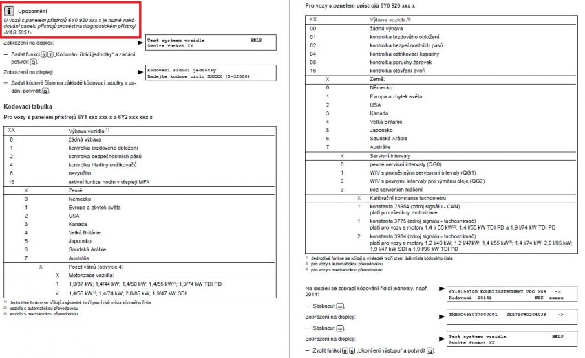

To se těžko radí, když nenapíšeš ani label, natož značení přístojovky ... Hlídání předních brzd. destiček to nemá? Zkus 28101 ;)

28101 jsem zkoušel a beze změny. Auto nemám u sebe, tak nemůžu dát výpis. Zítra nebo v úterý to můžu načíst.

Nakodoval, vypnul, počkal a po zapnutí a startu a jízdě to ty pásy opět hlásilo? Sice to není nutný ale pro sichr ;) A nebo to řeší jen kontrolku a ne pípáka ... (LOL)

Psal jsem co? Chvilku si zde dopisuj a dospěješ k tomu,co jsem psal. Odpojit kabel pod sedačkou. Přístrojovka řeší jen kontrolku.
