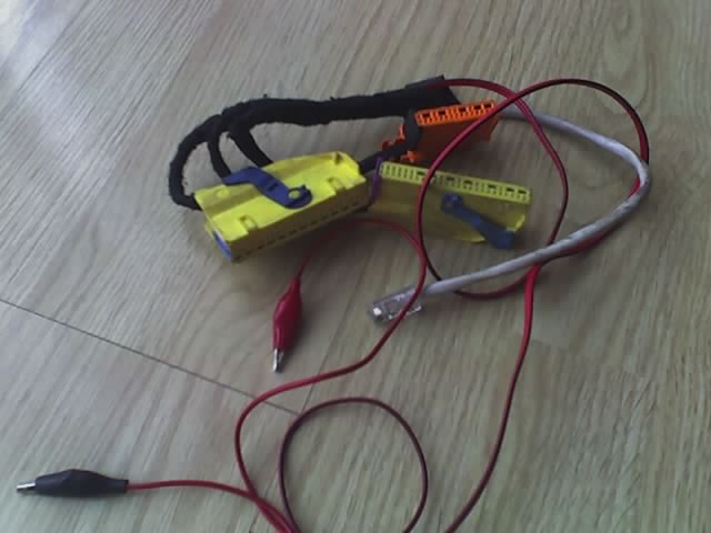

chiptuning píše:udelej si rovnou neco takoveho (noteeth)
zdravim,z čeho jsou tyhle žlutý konektory??z jakých jednotek???

Příspěvek od chiptuning »
milan růžička píše:
najdes je skoro ve vsech vw , skoda ,seat :-)

Příspěvek od milan růžička »
chiptuning píše:
milan růžička píše:
dobře takže je normáolně koupim na vrakáči.fajn a ještě bych potřeboval je zapojit tak aby mi vag-airbag resset uměl smáznout i crash data z jednotek používajících Can-BUS
mohl bych poprosit???
