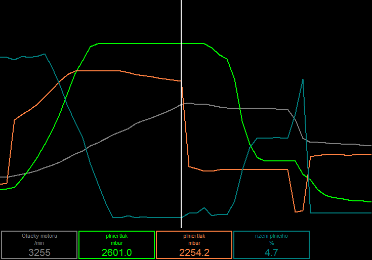

prosím o radu s touhle octávkou respektive stabilním padáním do nouzáku z důvodu překročení regulační meze. Regulace na turbu zdá se chodí dobře - po nastartování baňka přitáhne až na doraz, podtlak je cca 0,6-0,7bar. Pokud baňku napojim na ruční podtlakovou pumpu, při pohybu trochu "vrže" (zda jde zvuk z baňky nebo z lopatek v turbu nedokážu říct), ale při 0,6-0,7bar dosáhne dorazu.
Na autě se dle majitele prováděl jen pravidelný servis, díly jako váha vzduchu, turbo, snímač tlaku v sacím potrubí atd.jsou původní. Najeto cca 300k km. Do nouzáku to prý padalo jen zcela zřídka (1-2x ročně), teď to padne pokaždé při plné zátěži.
Log viz. https://uloz.to/!dbX2fEWJdmlx/180607-skoda-octavia-csv , měřeno na trojku do kopce.
Díkes.

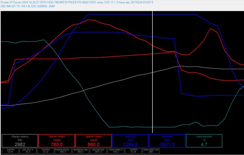

To vypadá hodně divně, turbo tlačí jako blázen, ale váha padá jak podťatá ... No regulace turba nefunguje korektně, jak se vrací táhlo z baňky, dojede až na konec nebo to má problém=pružina KO? Jak chodí samotná regulace na turbu, volně nebo se seká?
Label říká turbo má při zátěži (cca 3000 ot.) tlačit cca 2000.0...2500.0 mbar, váha má dávat 800.0...1100.0 mg/zdvih. Ale, regulace turba má být 20.0...80.0 %, těch cca 4.7 ukazuje, že je zcela odstaveno a lopatky maj být tedy otevřený naplno ale neděje se nic až do nouzáku ...
