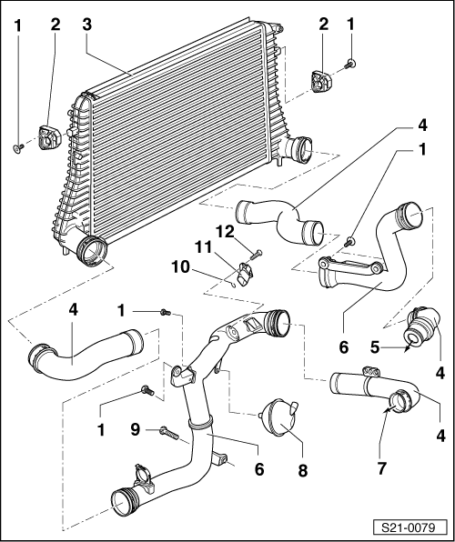

nevíte někdo důvod zkracení trubky č.6 v horní časti trubky,která se napojuje do hadice č.4?Trubka mi v tom spoji kde byla po zkrácení a nalepení hrdla praskla ( zkrácení asi provedl servis nebo puvodní majitel )
Mám podle čísla stejnou novou trubku,ale ta je delší a pro to to někde někdy zkracoval.Vzhledem k tomu,že to tak fungovalo celou dobu co auto mám,tak ji asi nechám je svařit,protože jinou nemužu najít co by tam pasovalo.
Jinak všechny ostatní trubky včetně turba podle vin sedí.
Jedná se o motor 1,9 Tdi PD typ BJB,octavia II,díky za info

1K0145762CK - BJB, BXE, BKC
1K0145762CL - BKD, AZV
Vypadají "stejně", ale aby nebyl hlavní rozdíl v délce, jakou jsi zakoupil?

1K0145762P
ale podle obrázku by měly být všechny stejné dlouhé i podle vin by tam měla být
