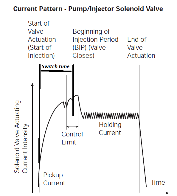

To je hodnota BIP, tedy rozdíl mezi skutečným momentem dosednutí regulační jehly elmagnetventilu na sedlo a plánovaným podle mapy. BKD má povolené rozmezí -150 až +150, starší PD měli povolené rozmezí -100 +100 milisekund. Každopádně, pokud by to nebylo v povoleném limitu, zapsalo by to chybu, je to základní podmínka fungování PD vstřiku ;)
Jestliže je v jednotce čerpadlo-tryska vzduch, je jehle elektromagnetického ventilu při zavírání kladen menší odpor.
Ventil zavře rychleji a BIP se objeví dříve, než ho řídicí jednotka motoru očekávala. (tedy by měla být záporná hodnota, jestli se pletu, korigujte mě :-))
V tomto případě je ve vlastní diagnostice hlášena závada: Nedosažena regulační mez

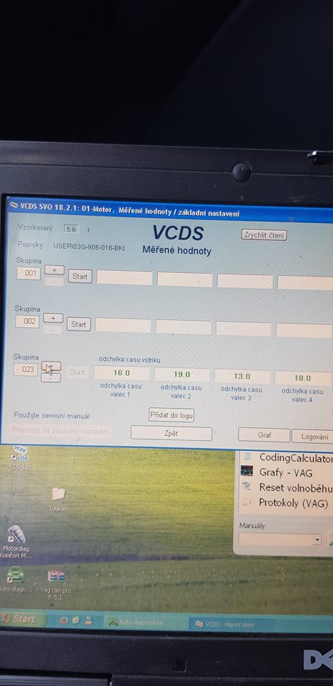

Taky jsem nabyl ten dojem, moje hodnoty jsou
viz foto, chtel jsem je nejak dostat do toho minusu... Obrázek
uiqjirka
Příspěvky: 1293
Příspěvek od uiqjirka »
Co by jsi dostaval do minusu, nic tomu neni..
