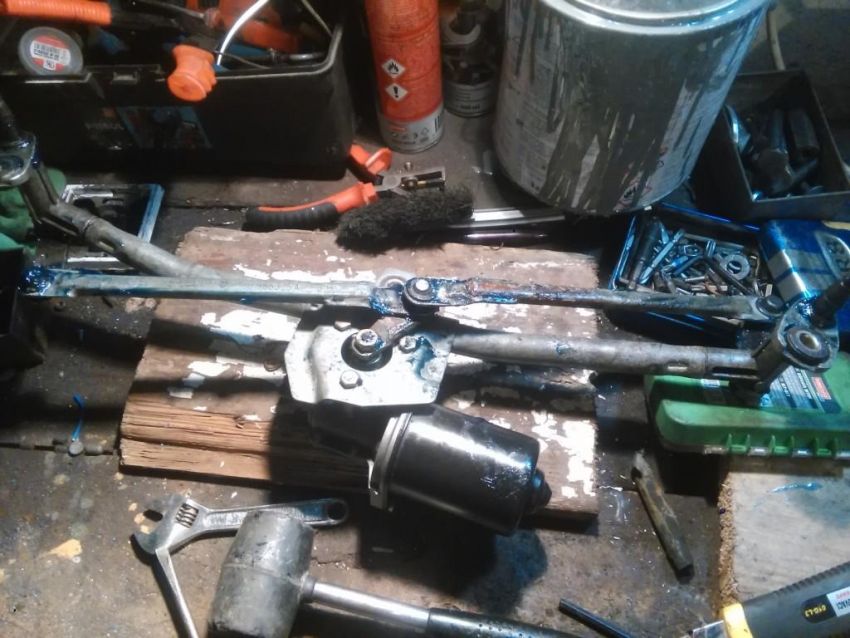

Neviem no, mne to prišlo ako zbytočný čas sa s tým 2-3 hodinky trtkať, ked to stojí pár korún nové a máš pokoj na 10 rokov, nie na rok

roman1648 píše:No kolikrát je s podivem že to motorek vůbec utáhne když se s tím nedá hnout ani ve svěráku
Přesně tak, ten motorek má opravdu gule

jj. třeba na Sharanu klasika... motor to přerve, ale rukou nepohneš
Příspěvky: 20536
Tak on když ten motorek utočí na grilu prase 70kg i s protizávažím tak to musí mít páru, no převod je převod (noteeth)

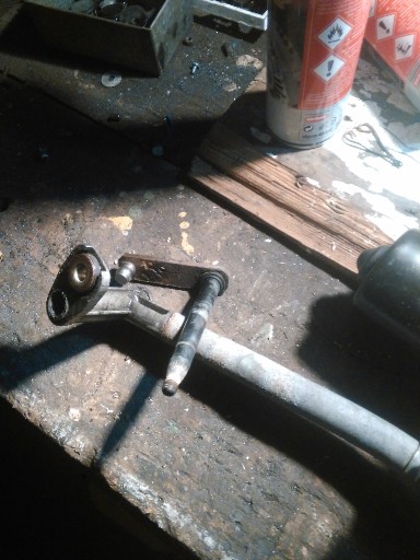

2hodiny roboty...jeden cap bol vyzraty v strede a pridrety, druhy v poho o-kruzky nove , je to presne ako ked stratia svoju tesniacu schopnost manzety na voditkach strmena... pojde tam voda a kalamita
