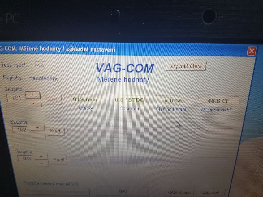

Je možné že by mi VAG v kanály 004 ukazoval stále 0,00 a ani raz nepreblikol na inú hodnotu?
Janosik93
Příspěvky: 684
Registrován: 10 úno 2009, 06:17
Bydliště: Spišská Nová Ves, Slovensko
Příspěvek od Janosik93 »
ano... je to možne
Simoo
Příspěvky: 3
Registrován: 26 říj 2016, 19:12
Příspěvek od Simoo »
Znamená to teda že neskontrolujem hodnoty? Chcel som len skontrolovať nastavenie vačky.

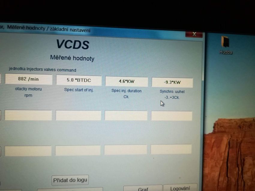

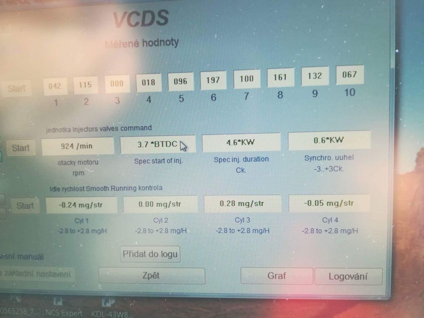

Zdravím kamarátovi menil mechanik rozvod na 1.9 tdi PD 85kw ajm.
Pred výmenou mal synch... hodnotu 0.6 . Po výmene rozvodov -9.3 .
Auto štartovalo išlo všetko ok trochu vyššia spotreba .
Po nastavenim vacky na 0.0 auto zlenivelo nejde za plynom dlho štartuje max rýchlosť niekde okolo 140 .
Kde môže byť problém .

Chalani nikto nič ?
Vrať to zpátky a nech chvilku rozvody ať si to sedne, postupně se to srovná..Pokud to dělá vše, co má nekoumej nebo zajeď za mechánem co on nato.. Pokud je to na přípravky správně, tak je to o.k..
