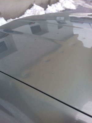

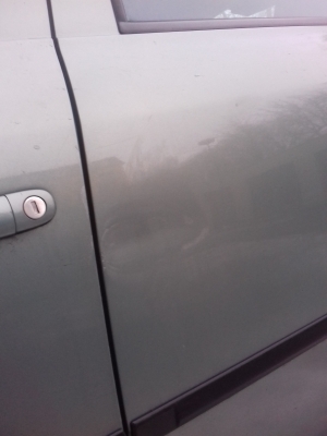

Zdravím. Dnes se mi stala nemilá věc. Sníh(led) ze střechy mi sjel na kapotu a zanechal na tak 7 místech menší důlky.Ještě teď bych si nakopal prdel.!Tak bych se chtěl zeptat jestli to mám nějak po domácku opravit, nebo svěřit odborníkům.Vím , že za blbost se platí, ale snad to nebudou tisíce. Nejedná se o velké důlky ale je jich více v jedné lajně a vypadá to hrozně. Jinak na dveřích už při koupi je větší promáčklina tu bych chtěl také odstranit. Vím že nedocílím nikdy opravy, aby to nebylo poznat, ale tohohle si všimne člověk na 10 metrů. Jsem z východních Čech, nevíte kdo to dělá a za jakou cenu? Přikládám foto.
dveře:
kapota:Obrázek

Obrat se na mistra důlka

Jo su na to borci co to spravia baz poskodeni laku. Videl sem dobite auto od krupu a borec to povytahoval ze nebylo nic videt

Ahoj také jsem řešil něco podobného a mohu jen doporučit chlapíka z Pardubic. Je to machr a oprava takřka na počkaní do mě vletěla srna a zmačkané byly hrany a lemy, nikdo jiný si na to netroufl nebo že tam něco zůstane hlavně v zadním lemu kde je to vyztužené a nedá se k tomu dostat z druhé strany, ale mám to jak nové a cena 5000kč a 3,5hod práce!!!zde odkaz:www.pdrservispardubice.czObrázekObrázekObrázek

Najdi si v okoli firmu ktora sa zaobera vytahovanim dulkov metodou/systemom PDR ..ked tak čekni Youtube .. "PDR"-Paintless Dent Repair

ne je to za ty tři místa dohromady přední blatník (důlek v lemu) 1200kč dveře zadní 1300kč a lem zadního blatníku 2300kč. Pošli mu fotky a on ti to nacení.

Autopromackliny.cz pro něho to bude hračka

nebo si kup toto https://www.vidaxl.cz/e/8718475851561/s ... oserie-aut
nepoužívám jen tu tavnou pistolu ale horkovzdušnou, tou horkovzdušku tu kartu i odlepíš přihřeješ odpadne
je ještě sada kde je stahovací most plastový tu si nekupuj stojí sice dvě kila ale nedá se seřizovat a ten tah je poslabší lepidlo nahřeješ stáhneš tou škrabkou a na telpý stačí aceton a hadra,
na ten malý dolíček si musíš vyrobit háček zakončený na kulato třeba s osmičky kulatiny a zevtniř vytlačit,
všechno najdeš na youtube i různé kouzelníky z celého světa, tam uvidíš jak se poklepkává stím razícím nástrojem a uvolnuje napětí pro začátek ho raději používej naopak

slovacek.milos píše:na ten malý dolíček si musíš vyrobit háček zakončený na kulato třeba s osmičky kulatiny a zevtniř vytlačit,
jaký malý dolíček myslíš?tam jich je víc:-)
Příspěvky: 34071
řekl bych lem levý přední blatník takový malinký dolíček tam musíš dát háček na nadkolí a vytlačit zevnitř,
na motoru toho taky zevnitř vytlačíš kladívkem zbytek vytaháš tím vytahovákem nesmíš to rvat moc na prudko poklepkávat pokud to nejde nechat našponované klidně tři hodky a pak se k tomu vrátíš a tak máš čas,
mrkni na nějaké video pochopíš
