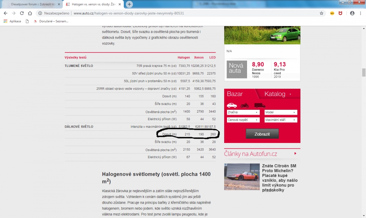

Tak s přepínáním ti moc nepomůžu ale co se těch světel týče mám stejný pocit. Vlastnil jsem též B5,5 rok 01 s xenony a klasickými halogeny a teď vlastním golfa 7 s xenony a přikládám se k názoru že za to mohou chybějící halogeny protože ty jsou směřovány přímo na vozovku a navíc svítí kuželově (do jednoho bodu) tudíž to je lépe vidět na cestě. Za to xenon se rozprskne všude a není to ono, ale když jedu zalesněnou cestou a světlo se rozprskne na ty aleje stromu, tak je světla jak CIP!!! Navíc klasický halogen má větší dosvit jak xenon.

za předpokladu vypálených xenon parabol (a že to má 80% starších aut) je to možnýembrojo píše: Navíc klasický halogen má větší dosvit jak xenon.![]()

A teď si to přeber.....Jarda S. píše:za předpokladu vypálených xenon parabol (a že to má 80% starších aut) je to možnýembrojo píše: Navíc klasický halogen má větší dosvit jak xenon.![]()
