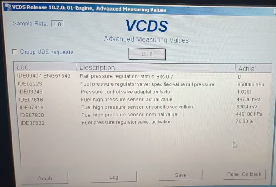

pri startovani blok merenych hodnot - viz video. nesedi mi hodnoty v railu?

poradil by nekdo co dal? Co ty cidla na railu? nejaka sance, ze by byly vadny a kvuli tomu to nechytlo?
video ze startovani zde: https://youtu.be/6TTQRRHKSu8 a zde: https://youtu.be/LSPPLCAYDEA

tlak je při startování nízký, viz ty přiložená videa, tam to je vidět.

Měřený hodnoty-tlak v railu při startovani

roman1648 píše:Nesmíš jen číst závady....
viz to video, co jsem posilal...
Příspěvky: 20190
Je to nějaký rozmazaný,vidím tam prd na telefonu...
