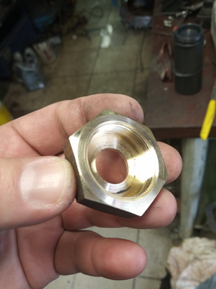

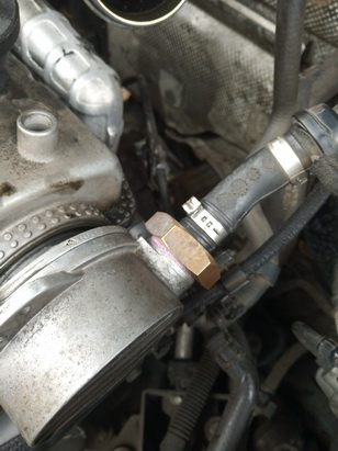

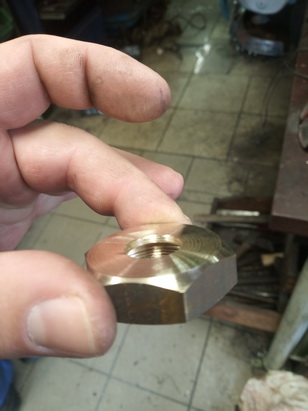

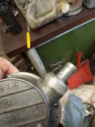

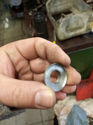

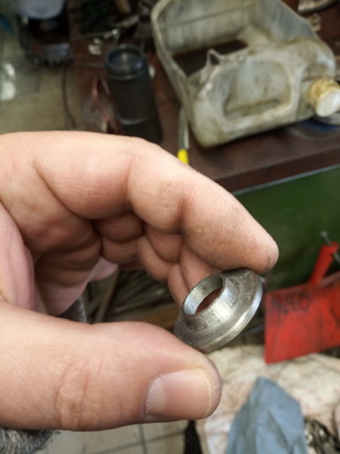

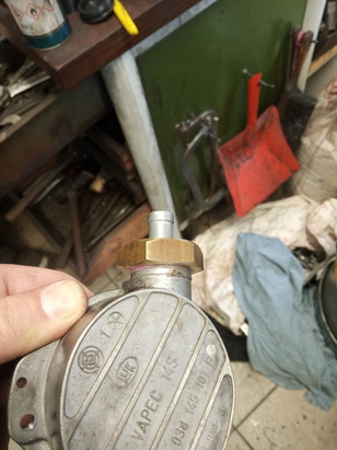

ObrázekObrázekObrázekObrázekObrázekObrázekObrázek
Kamarád má soustruh, tak jsme řádili + jsme podtlakovým kompresorem odsáli zadek v poloze třmenu odvzdušňovákem úplně kolmo nahoru a poklepávat...výsledek - brzdí to snad ještě hůř (LOL)
Nic...už jsem objednal z Keliny HBV ATE

Ta matice je mosazná ?
Jestli ano tak to nebyl moc dobrý nápad.
Hliník s mosazí se moc nemusí, stačí se podívat jak vypadají zadní třmeny u hřídelky ruční brzdy. Je tam mosazná vložka a těžce to tam oxiduje.

Mezi je ocelova podlozka a je to podmazane ruzovou loctite...tekuta perovka

Ale na třmenech to dostává zabrat solí .To tady moc nehrozí.
Hezky řešený.
Simson Enduro S 51(70 ccm) ex
Lada 1200 S(1500 ccm) 74 ex
Seat Cordoba Sdi AEY 98 ex
OI Combi TDi ASV 1xxPs,2xxNm,770tis.km brzdy 312 x 280 chlazené
Příspěvky: 20105
No, přesně, pěkný řešení, nějakou reakci mezi dvěma materiál bych tady neřešil, není to na 20 let že...
Třmeny to je jiná, to těsnění mezi klíčem a tělesem třmenu prostě po čase přestane těsnit a vyrezne to, to nebude tím že je tam bronzové pouzdro

Pěkná práce. Nepamatuješ si co jste řezali za závit ? Hádám G 3/4.
