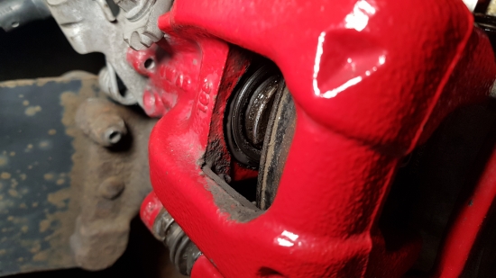

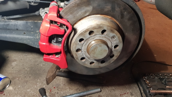

Pánové, prosím o názor. Dnes jsem měnil 272x10 za 282x12 na RS FL. Držáky Passat B6/B7, kotouče + desky 282, třmen zůstal původní Bosch. Teď otázka, po sestavení držák+kotouč+deska sedí, jen pístek třmenu leze trochu za destičku viz foto, což mě přivádí na myšlenku že FL Bosch na to nepasuje nebo je to normální??? Přeci jen předFL třmen je trochu jiný.

Jirka.
Příspěvky: 2058
Příspěvek od Jirka. »
Jo taky jsem to tak měl, ale když dáš origo hliníkový z 286, tak to není o moc lepší, ted si nepamatuju jestli jsem je nakonec vyměnil, nebo nechal ty bosche kouknu až budu u auta.
