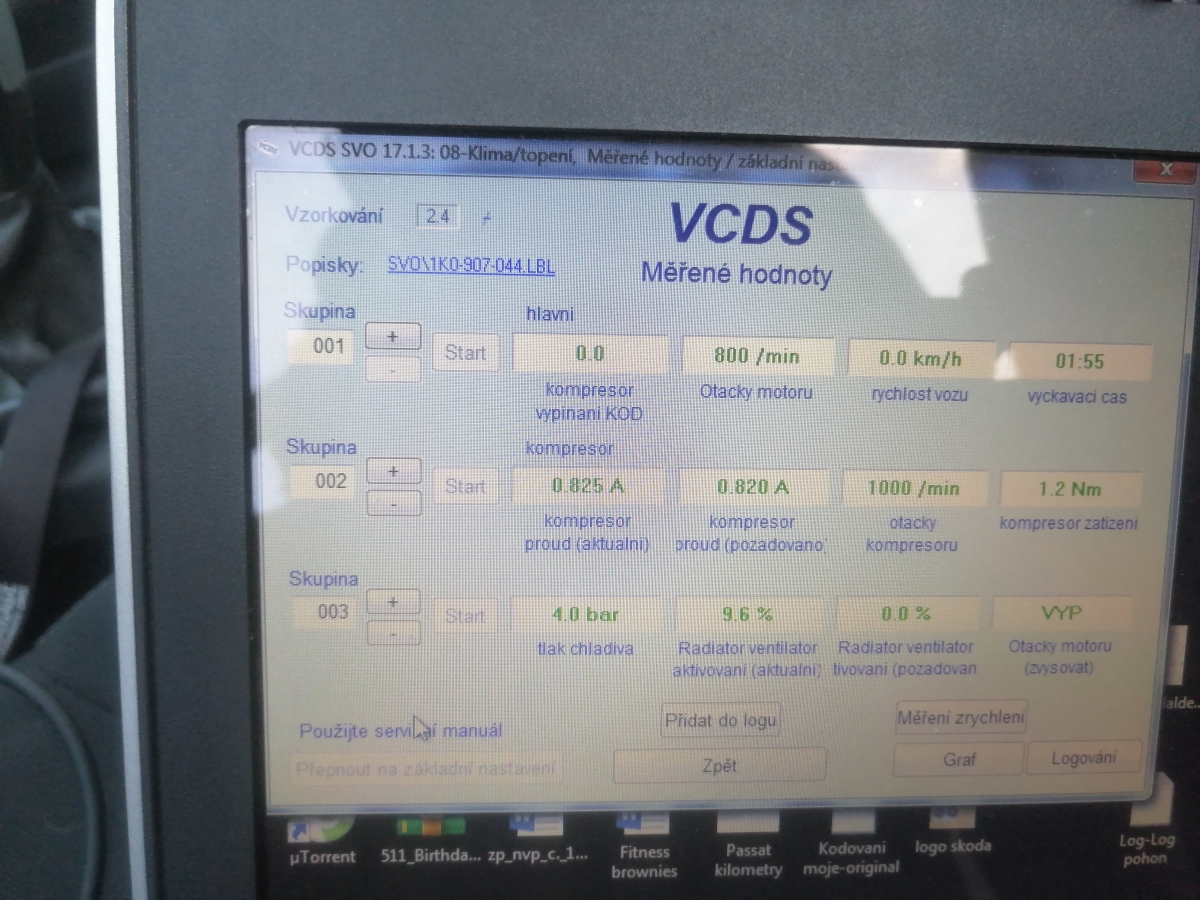

Zdravím, mám problém s klimou, po koupi auta byla prázdná. Nechal jsem naplnit (na diagnostice byla pouze chyba tlaku systému). Po naplnění bez chyby, ale klima nefunguje, kompresor se točí (včetně střed šroubu), do kompresoru proud jde. Na akčních členech se obě vrtule roztočí. Kde hledat chybu? Pomůže jen výměna kompresoru?
Foto s blokem hodnot:

Tak 4.0bar, ten netlačí, předpokládám, že ani sahary se neroztočí?

Občas odejde ten regulační ventil na kompresoru.

Díky za reakce, sahary se neroztoci, jen při akčních členech. Potřeboval bych zjistit jestli je ko právě ten regulační ventil nebo rovnou shánět kompresor. Při výměně ventilu musí být chladivo vypuštěné?

bude děravy chladič klimy takže vyměnit naplnit připojit kompresor na CLT1 a spustit pokud kompresor nepojede odsat vyměna kompresoru a bude to makat jinak kompresor je ovladanej PWM signalem

Ano, při výměně vypuštěné, ono ventilů je více druhů, podle značky kompresoru, některý je pod segrovku, některý pod šroubek - tlustý / tenký apod.

Moc bych na ten ventil nesázel pokud není přerušenej a to by byla zapsaná závada tak bude ko kompresor.Kompresory už bereme jen origo tam je hela nebo behr výrobce japan ty fungujou.Samo proplach vysoušeč nebo chladič.

Díky vsem, zkusím to výměnou kompresoru pokud neseženu regulační ventil na vyzkoušení.
Jinak jak jsem psal, díra v systému by být neměla, byl jsem na testování a naplnění (momentálně je naplněno).

Dá se nejak poznat jestli je to tím ventilem nebo se musí vyměnit cely kompresor? uz jsem se setkal i s tim ze se povolil sroubek na remenici a ta se protacela.
Na 99%kompresor ko umím origo nový 5500

přesně tak nespekulovat a nový, jestli chceš aby to fungovalo
a jestli byla klima prázdná, bude tam ještě někde problém, nejspíš chladič KO
to že plnička udělala vakuový test jako OK nic neznamená...

akorát k novém kompresoru by měl být výplach celého systému, u někoho kdo má na to mašinu a ví co a jak...
Pokud budou čiste trubky tak bych se nebál jakmile je sedivo tak výměna chladiče a komplet proplach
