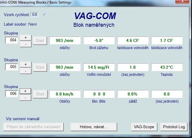

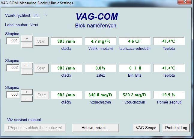

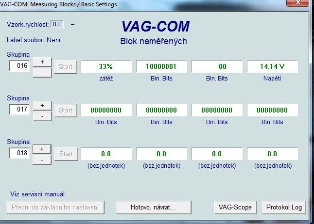

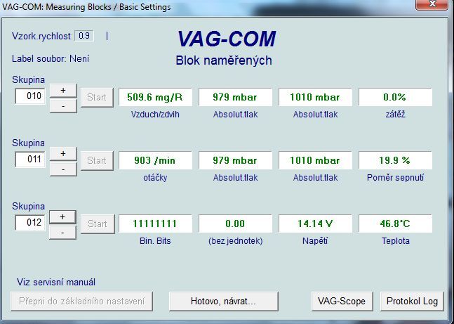

Ahoj, mám takový problém, motor dlouho točí než chytne, cca 5-10s a pak běží bez problému. Cca týden nazpátek to udělalo jednou, pak přes noc a dneska při každém startu. Třeba i minutu po sobě. Diag.nic nehlásí a tak jsem alespoň udělal printscreen měřených hodnot. Třeba si něčeho někdo všimnete. Auto má najeto cca 280tkmObrázek

dal bych rozvody na nulu
A6TDI
Příspěvky: 4820
Příspěvek od A6TDI »
Pal filtr ok ? Nedosla nafta nebo nejaky splasky z kanystru? Starter ok ? Baterka / kostra ? Bubliny ok ?

1. Pal.filtr - rok starý Bosch cca 12tkm, ale už mám nový v kufr. Můžu ho zkusit vyměnit
2. Nafta nedošla a tankuju pouze u Benziny už asi 3/4 roku a vždy plnou
3. Baterka od podzimu 100Ah
4. Startér točí podle mě pořád stejně
5. Kostra, toť otázka, protože nevím kde jsou hl. kostřící body.
6. Bubliny ok? nerozumím
