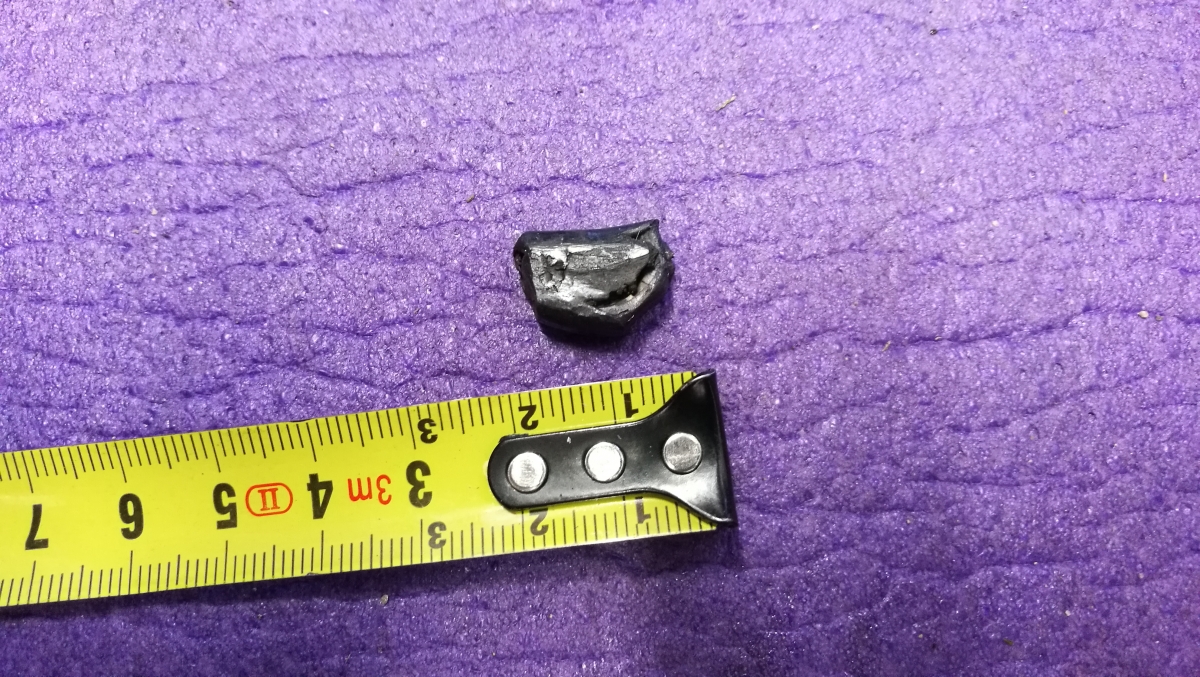

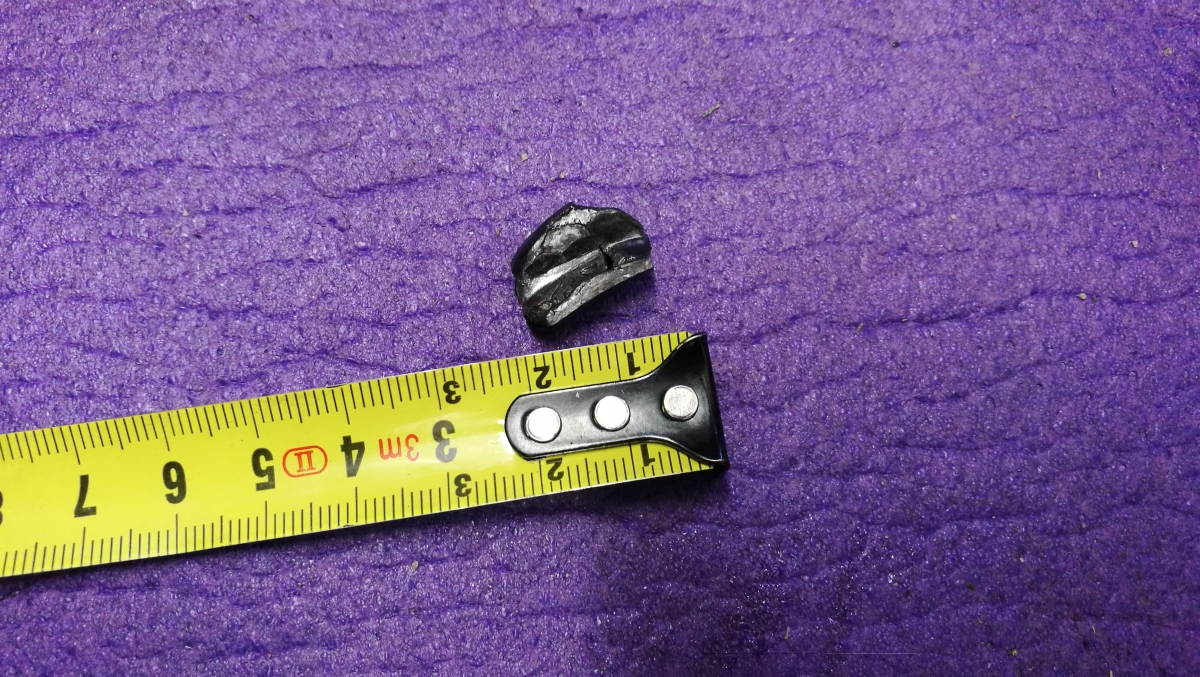

Ja prave takovej nejsem.kdyby byly vsici aspon trochu poctivi jako ja to by byl svet.posilam obrazek nejspis matice ktera se v turbu mlela.dneska kdyz jsem turbo posouval v dilne o trochu dal tak z neho vypadla.takze ne motor ko.ale kde se tam do pici vzala.tak bud to posral servis a nebo reustauratori turbaObrázek

Jasne, toto davaj bezne pri repasu do turba (LOL) to ti spis lezelo v dilne na zemi, protoze kdyby tohle bylo v turbu, tak to daleko nedojede

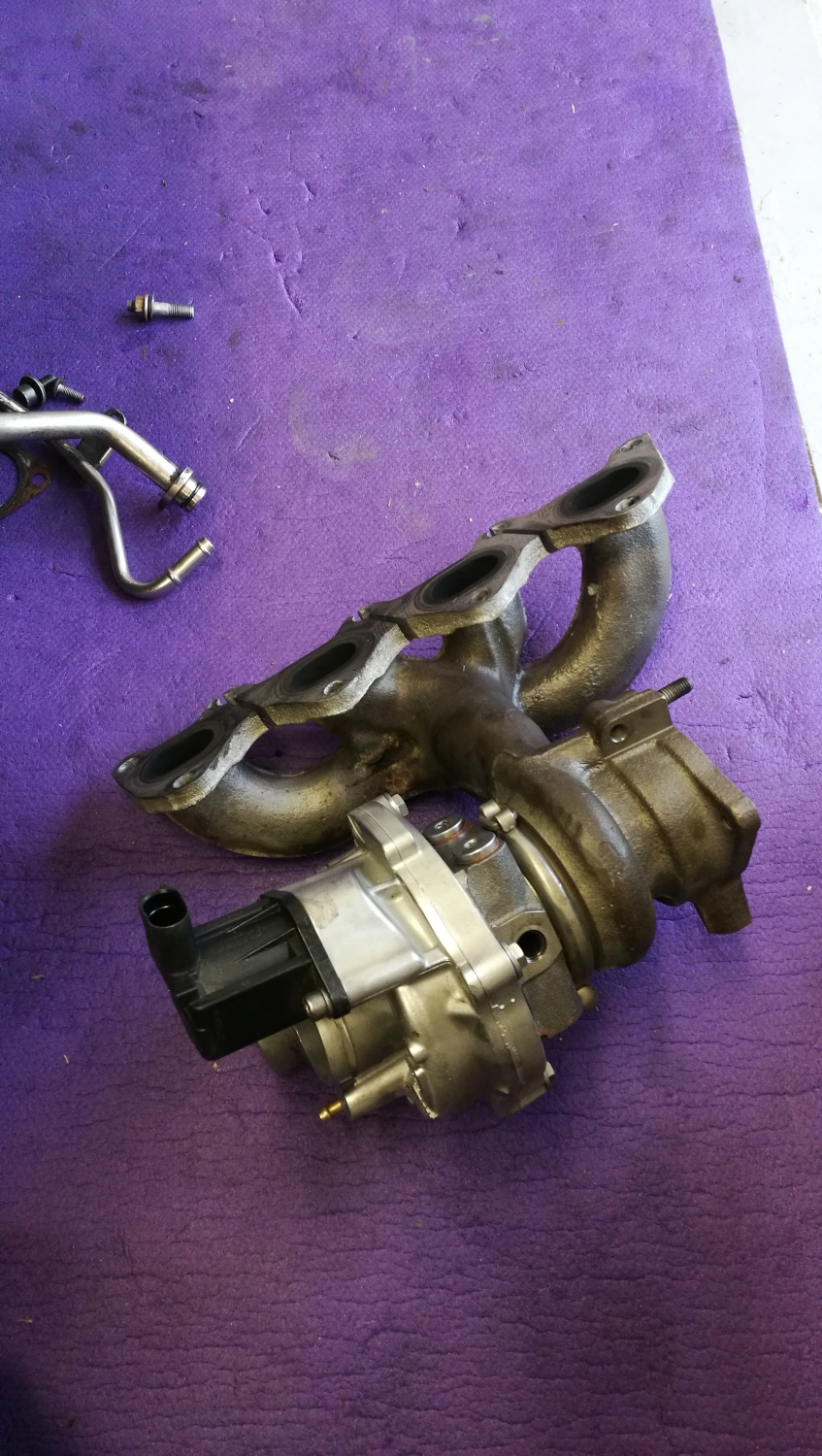

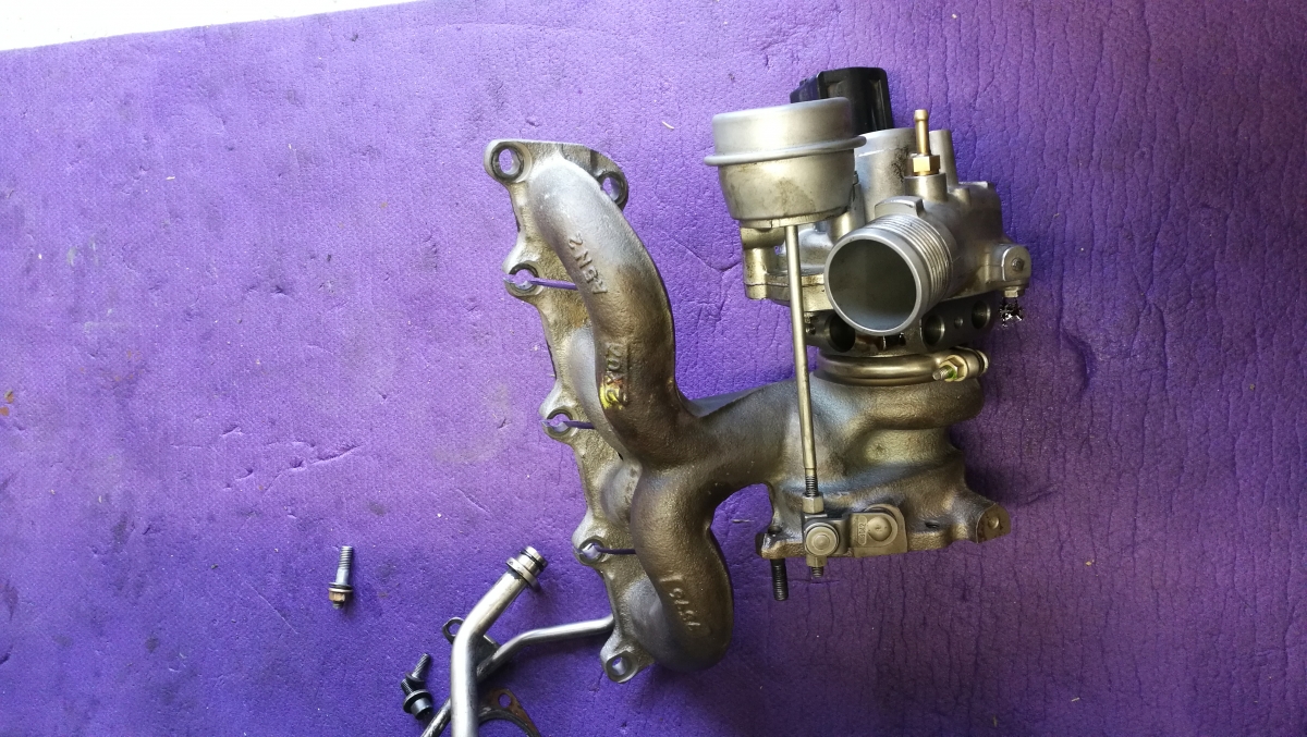

Dej foto celyho turba a odkud to vypadlo?

cacinek píše:Dej foto celyho turba a odkud to vypadlo?
Tak to jsi nevidel jak je roztekla.jakbych to asi dokazal.a psal jsem ze turbo od zacatku cinkalo.a vypadlo to ze svodu.uz vcera jsem si vsiml neceho leskleho za vyfukovovou vrtulkou.a to je presne to co vypadlo.taky se trochu divym ze to vubec jezdilo .ale je to smutny ze se neda verit nikomu.[/url]

Neni to nekde z motoru? Tohle nebude z turba

No měl jsi pech na "servisáka", a jestli si ten borec už vzal 50tku a nechá to v tomto stavu, že s tím už dál nic nechce mít, tak to přece není ani trohu normální ...
Jestli ze svodů vypadla ta utavená matice, tak to potěš, s ohledem na montážní pozici (turbínka je nad svody) těžko říct, co se tam dělo, ale když VW píše, že to umí spaliny až o 1050°C, tak se není čemu divit. Kdo ví jak to vypadá ve výfukových kanálcích na hlavě, no na turbínce by to muselo být vidět ...
