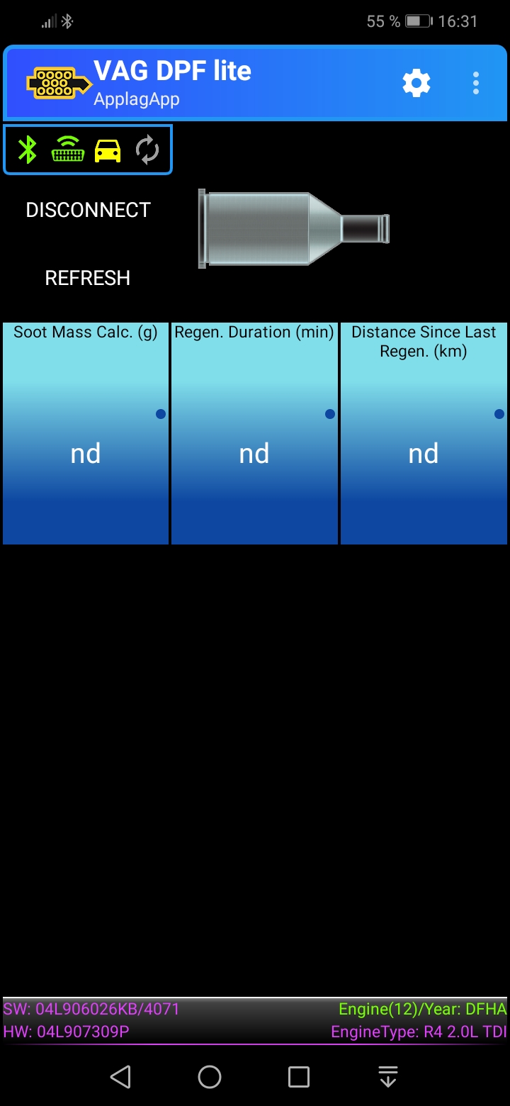

Dobrý den ! Prosím vás jsem úplný amatér a elektronika se se mnou nechce kamarádit. U auta vím kde se dolévají kapaliny, jak se změří, ale toto už je pro mě ,,čínská vesnice" . Několikráte se mi podařilo vjet do garáže , kde jde opravdu a milimetry, vypnu motor a spustí se mi regenerace DPF filtru. Tak abych tomu zabránil pořídil jsem si ELM 327 , podle internetu - už mám doma 8 kousek opravdu hrozné. No ale už jsem se dostal až tady viz skeny a stále mi to vlastně nic neukazuje. Tak bych chtěl tímto poprosit, jestli by mi mohl někdo poradit co je špatně, nebo co bych mohl udělat. Děkuji.

Nastav ručne v custom engine group skupinu 12, alebo 14.

No tak to bylo nastaveno na 12 jelikož mám motor DFHA

Tak ak nejde 12, píšem už predtým že skús 14. DFHA je aj tam,

No tak to bude asi špatný ELM 327 jelikož už se mi to nepodařilo ani spárovat s mobilem, Nevím asi budu muset koupit zase jiný kus, nebo opravdu už nevím. Bluetooth jsem asi 3x vypnul zapnul, zkusil i vícekrát restartovat mobil, vysunout a znovu zasunout tel ELM 327 - všechno vícekrát a ne a ne. Rozhodl jsem se koupit podle toho co jsem kde na internetu našel u Sunnysoft. od nich prý nefunguje 1 kus z 10. Tak doufám, že právě mě nedojde ten 10.
