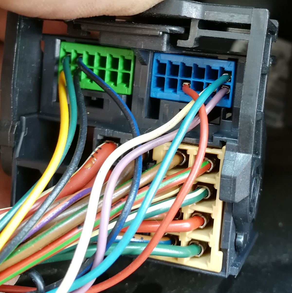

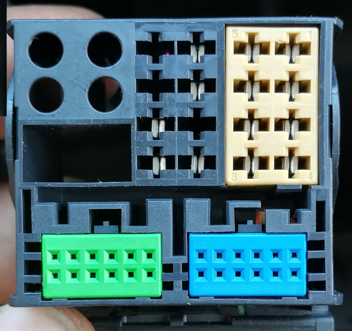

Ahojte, viem ze to sem asi nepatri, ale surne by som poprosil o radu. Potrebujem vediet, ktory kabel sluzi ako signalny pre spustenie zosilnovaca po zapnuti autoradia. Ide o radio Skoda Bolero, auto Skoda Octavia II FL rv.2011. Foto konektoru pripajam. Dakujem.ObrázekObrázek

žádný,,,informace jde po CANU.

Skusil by som PIN 4 na modrom konektore, raz som to takto napajal na RCD 300, mohlo by to byt podobne. Ide o 12v napajanie cd changera.

Takže po meraní napätia napätia na kabloch konektoru som zistil, že nikde nie je 12v zopnutych po zapnutí kľúčika, iba 6v. 12v som nakoniec ako signál do zosilňovača napojil z poistkovej skrinky. Funguje to.
