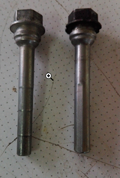

Ahoj, otazka, moze sa prejavit vymlatene puzdro vodiaceho kolíka na zadnej brzde O2, ze mi pribrzduje jedno kolo...ale nie celou plochou ale iba spodny kusok...? Dik..Ten strmen ma taky drziak....a v tom ten horny kolík ma vacsiu volu ako spodny....alebo hladat pricinu inde.

pokud máš v tom kolíku vůli tak silně pochybuju že by to zapříčinilo přibrždování, brzdit múže, hadička, rezavý pístek, nebo lanovod, už jsem viděl i přibržovat ABS že jsi šápl a kolo jsi musel uvolnit až povolením trubky u kostky abs

Tam ten jeden čep má dokonce 3prumery, které se zmenšují, tedy tam ta vůle bude. Spíš jak již zaznělo, jestli není prirezla destička, lano, nebo segment ruční brzdy?

Na niektorých aj nových autách má jeden z vodiacich čapov trochu vôľu, resp. vrchný je odlišný od spodného. Tým pribrzďovaním myslíš že sa hreje koleso alebo to že ti brzdí len časť kotúča a druhá časť je napr. hrdzavá?

tohle jsem myslel:
