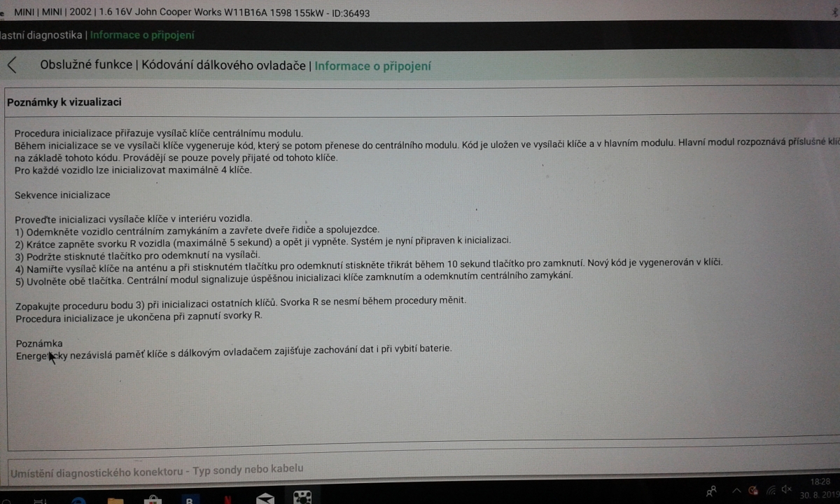

ahoj , nemáte někdo prosím návod jak nahrát dálkové ovládání do minicoopera rv 2003?Dálkové ovládaní má dvě tlačítka. Vozidlo ke mě příjelo ,se závadou - při dešti šli trvale stěrače a při vypnutém klíčku svítila přední mlhovka a nešla vypnout.- špatná komfortní jednotka.
Vyměnil jsem ji z vrakoviště za použitou,vše funguje,ale nemohu spárovat dálkové ovládání.Komfortka má číslo:6135-6 935 645 , 8bcrbc1e08 Motorola.

Zkus postup pro BMW:
Odemknout auto, nastoupit a zavřít dveře.
Zapnout zapalování a vypnou.
Stisknout a držet odemykací tlačítko na dálkovém ovladači.
Při stále stisknutém odemykacím tlačítku stisknout 3x zamykací tlačítko na DO.
Uvolnit odemykací tlačítko.
... vozidlo by mělo dát znamení, že byl dálkový ovladač naučen (zamkne/odemkne, zablikají blikny, zvukový signál)
