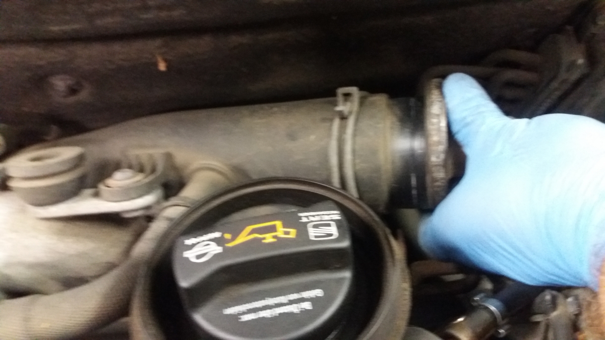

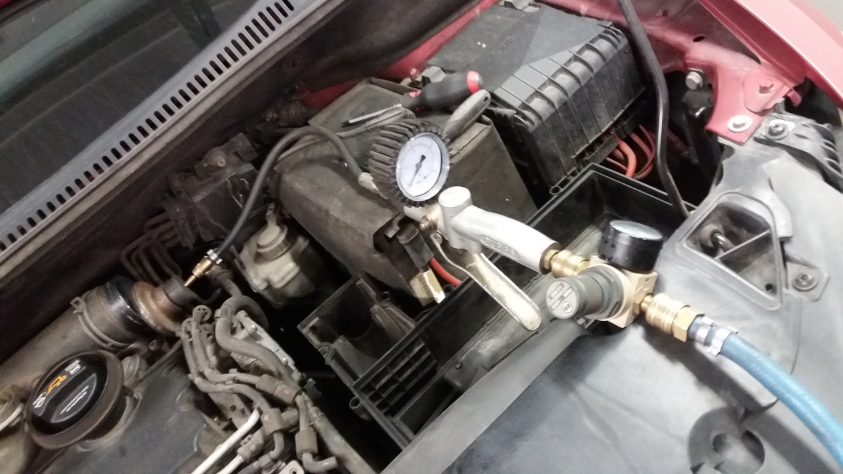

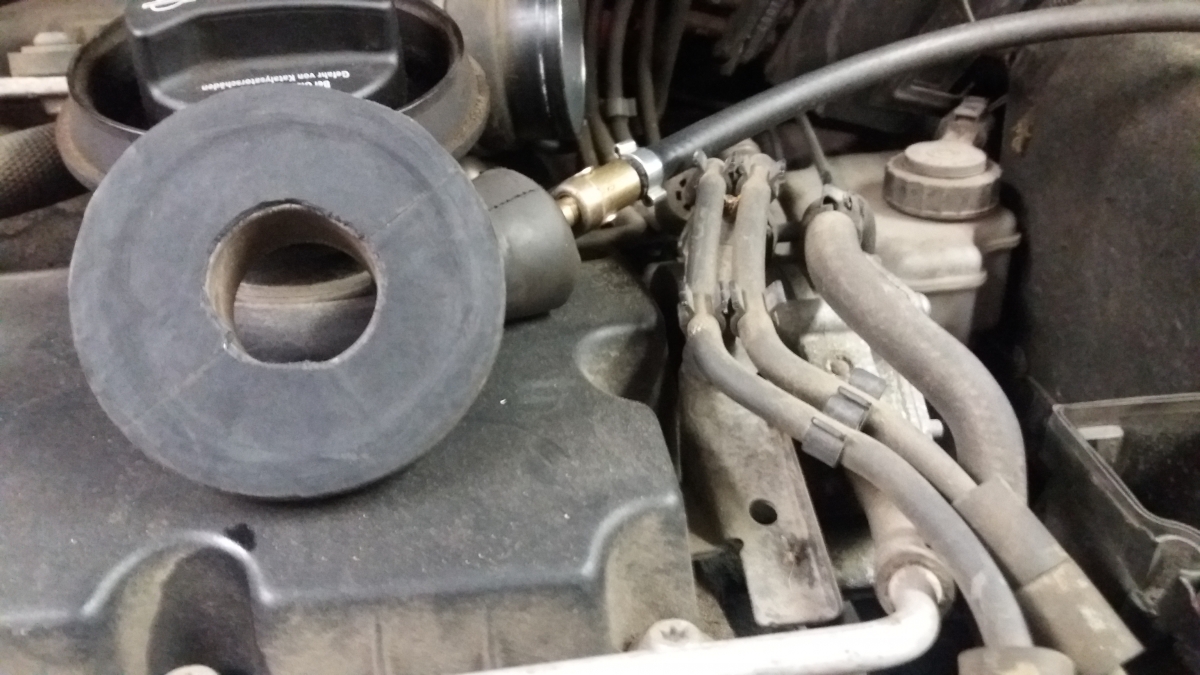

dik, ale si moc strucny nepochopil somondra.p píše:ano zkoušel. odpojíš trubku od airboxu a od egru. Tu od airboxu tlakuju tu od egru ucpu normálně rukou.
pochopil som ze fucis dnu od vzduchoveho filtra, preco odpajas od egr? ze ci tesni? aky max tlak sa da dat do tychto trubiek?

Super! A kolko mas nastaveny tlak na redukcaku? Takto overujes ci tesni egr, a aj zvysok systemu, sice trubky od turba nenatlacis na 200kpa /1bar pretlak/ ale v 90% pripadov to asi staci? Celkovy objem je asi niekolko litrov vzduchu, ako rychlo to pada zo skusenosti ak je system dostatocne tesny? Povedzme na polovicu tlaku tomspadne za kolko sekund/minut? Dikes

Raz keď je netesnosť tak to počuješ pri takomto natlakovaní a neriesiš za aký čas tlak padne.
Vedecké kokotiny. Čo myslíš ak je v systéme dajme tomu 1mm dierka / netesnosť tomu podobná (viditeľná prelinanim oleja cez spoje). Nepočuješ to. A ako to ovplyvní plnenie? Takmer nijak. 1% odchýlka na duty cycle n75?
Ty chytrak Maria, nabuduce si to natlakuj na 200kpa , pokial vobec tusis o com sa tu bavime
A podla nazorov si len dalsi "vymienac" ked dierka 1mm nic neurobi, ak by si si analyzoval udaje tak by si sa nestacil cudovat, ale to pri vymenach nie je nutne
