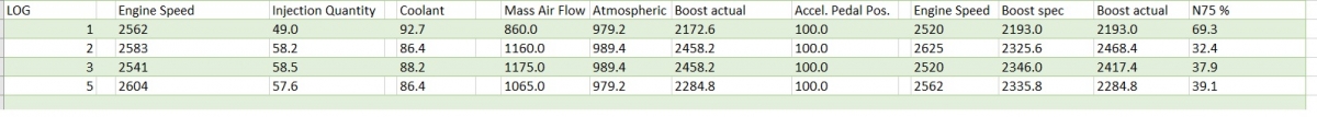

Tak sa opäť pripájam s prosbou. Od minula sa zmenila jedná vec a to, že sa dávalo nové turbo. To staré už bolo hlučné a tajne som veril že sa napraví aj problém s výkonom v nízkych otáčkach. No nie, spodok je stále mŕtvy aj podľa logov. Tlakové hadice sú k sacím parohom skontrolované a všetko tesní, nieje nikde žiaden únik tlaku. Nové turbo podľa logov funguje rovnako ako staré. Podtlak je v poriadku, pri štarte sa zatiahne tiahlo na plno. Som bezradný už, ak by ste mi vedeli nejako pomôcť, bol by som veľmi vďačný. Podľa všetkého to nieje ojedinelá chyba BKD motorov.
Pripájam log, je tam v jednom súbore viac logov, ak by sa na to niekto mohol pozrieť. ďakujem

Neviem co ti poradia poniektori experti co nechcu (a zrejme nevedia) ako robit s cislami...
Nevravim ze som Ti to opravil, ale nasiel som "podozrivu" vec. Porovnal som z logov pri otackach okolo 2500 udaje:
- mnozstvo paliva podobne
- boost podobne
- pedal na podlahe (egr by mali byt zatvorene?)
Je vsak vidiet, ze v prvom logu je otvoreny EGR a zrejme by byt nemal, ziada sa plny vykon (pedal na podlahe)
Je vidno, ze aj ked boost tlak (MAP) je 2193 tak je dosiahnuty tak, ze sa tam natlacili vyfukove plyny cez EGR a nie cisty vzduch co mal prist cez MAF
porovnaj log 1 a log 5 - su najporovnatelnejsie, v pripade 1 chyba 20% cisteho vzduchu
MAF meria podstatne menej ako v ostatnych pripadoch, N75 vsak dava uplne iny povel ako ostatne pripady
otazkou je, preco ECU dava povel na N75 aby pootvoril EGR ked je plyn na podlahe??!
Nepoznam detailne ako funguje N75 ale je zvlastne ze 32..39 % reprezentuje zatvoreny EGR.... (?)
Ako sa lisili podmienky pri logu 1 od ostatnych?

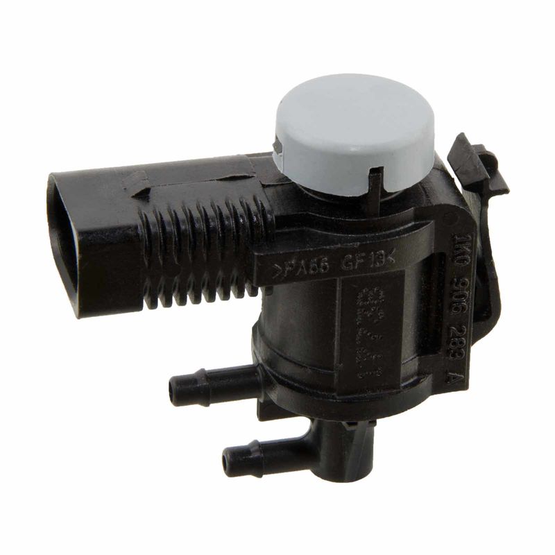

pod akym nazvom drzia tento ventil? N249? treba ho tiez nalogat
mozno fixluje tento solenoid...

Ďakujem za analýzu sky59, aby som bližšie opísal merania a samotné auto. Za prvý log sa ospravedlňujem, ten sa mi primiešal z iného auta s EDC 15 jednotkou. Zvyšné logy zodpovedajú motoru BKD. Auto nieje žiadna herka vydojená, je to 2008 OII, najazdených skutočných 120k km. Auto vlastním od 70k km, nuž od vtedy sa už potykám s týmito problémami. Jednotka a celé auto je séria, bez zásahov do máp.
Pri meraní logu 4 a 5 bol na skúšku odpojený EGR ventil od podtlaku a aj škrtiaca klapka od štekru. Podľa logov tam ale nieje žiaden rozdiel, je tam stále hluché miesto do tých cca 2200 otáčok. EGR trubka medzi zvodmi a chladičom už bola kontrolovaná, ta je ako nová. EGR ventil podľa meraní otvára a zatvára OK, je vidieť ako sa menia hodnoty na váhe pri voľnobehu. Napadá ma ešte na zvodoch zaslepiť egr a skúsiť to premerať, ale nieje vidieť žiaden únik spalín na vedení EGR.
Poprípade, málo nafty? Ale auto netrasie pri akcelerácií, ani nedymí nijak viditeľne.
Musím to nejak vyriešiť, som smutný z toho auta. Druhé TDI je oproti tomu raketa a táto Octavia v meste sa nedá ani rozbehnúť ako je to mŕtve na prvom a druhom stupni. ďakuejm vopred za každý nápad na nasmerovanie k riešeniu problému.

ok, vylucujem log 1
prepocital som udaje z maf map a za predpokladu, ze 'volumetric efficiency'
vztiahnute na sltaceny vzduch je asi 80% tak maf map meraju spravne.
pomer ait/fuel je asi 22:1 co je tiez ok
ked porovnas log 2 a 5 pri 2600ot /hore/ je vidno jedna anomalia:
log 2 - pri N75 /VN command/ 32% je tlak 2460 mbar /dosahuje az presahuje poziadavku 2330/
log 5 - ......................................39% je tlak iba 2280 mbar
v oboch pripadoch je rovnaka ziadana hodnota asi 2330mbar, rovnake otacky
turbo si uz menil, ale ovladanie zrejme nie
v logu2 ecu ziada iba 32% a ma vyssi tlak ako v logu5 kde ziada az 39% ale tlak ani nedosiahne
vyzera to, ako keby nieco niekde "drhlo" - od povelu VN command az po lopatky turba:
N75? banka?
Neviem detaily odkial ide podtlak na ovladanie lopatiek, nemoze aj tento nejako 'drhnut' ze raz je a raz nie je? Pripadne sa objavi az neskor....dovtedy lopatky nie su realne ovladane

Ahoj sky59, dnes som prehodil na vyskúšanie ventilový blok podtlaku(N75) z funkčného auta, ale žiadna zmena charakteristiky. Banka na turbe bola samozrejme menená aj s turbom, ta je nová a celé turbo má nabehaných ani nie 1000km od výmeny. Zaráža ma, že v meraných blokoch už pri voľnobehu nieje dosiahnutá požiadavka na tlak, aktuálny je stále slabší ako špecifický. Hodnoty sú tesne nad atmosférickým tlakom, čiže to turbo vôbec nefúka ani pri voľnobehu. Hodnoty váhy sedia, pri otvorenom EGR to je nejakých 240 pri zatvorenom cca 440 mg/str... Tak kde sa to môže strácať? ďakujem za každú odpoveď
Škoda Octavia 2.0 TDI BKD
Ako som pisal vyssie, "pracovny" podtlak je v poriadku alebo nabehne az od 2500ot?
Nevies to nejako skonteolovat? Ide to z vakuovej pumpy alebo sa tvori niekde inde?

co myslis pod "podtlakovym blokom"? ktore casti?brunko47 píše:ahoj,môj poznatok ohľadom pomalého nábehu turba, riešil som fučanie cez chladič spalín od 1600 do 2000 ot. vtedy BKD išlo ako hladký diesel ale iba prví a druhý prevodový stupeň, po prekročení spomínanej hranice 2000 to zatiahlo a išlo normálne, mal som podozrenie že EGR ventil je pootvorený kedy by nemal a to spôsobovalo to fučanie a samozrejme slabí výkon v spomínaných otáčkach, v mojom prípade po výmene podtlakového bloku auto ide ako pred tým
