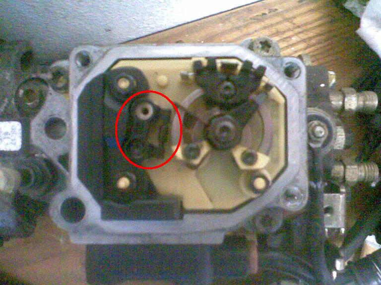

misa.89 píše:To s tím plnym plynem jako když dochází nafta mám taky sakra a nevím čím to je.
Hele bylo to čidlem na teplotu paliva. Jsou to takové brejle, které stojí okolo 5stovky. Kup to origo od Bosche. Najdeš to pod krytem na čerpadle,´, viz obrázek. Sudávej opatrně a koukej co kde je. Těsnění nové dávat nemusíš.Obrázek
