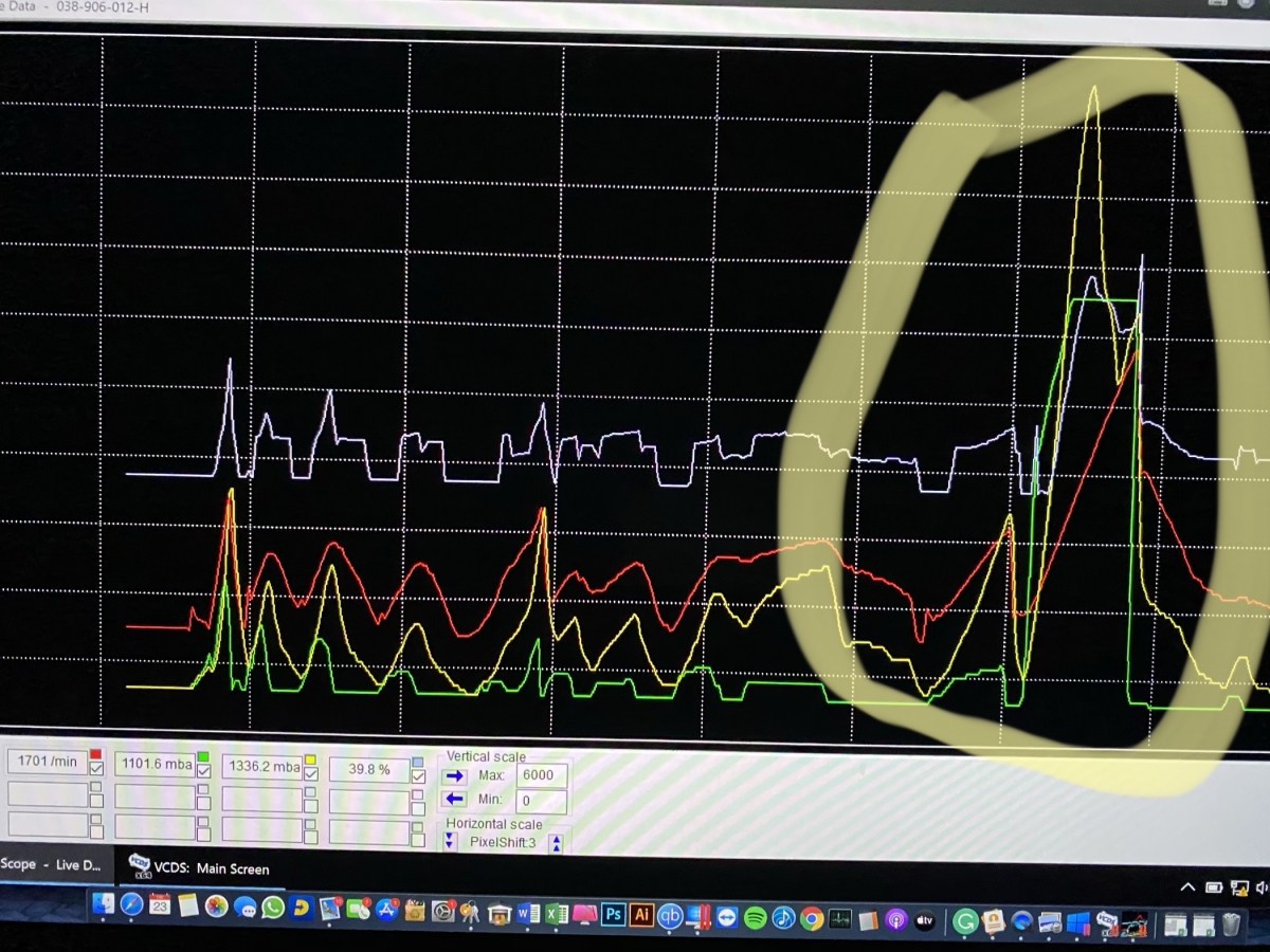

Zdravím. Mám podezření, že mám špatné turbo. Udělal sem si graf ve VAGu ale moc tomu nerozumím. Mohl by prosím mi to někdo zkouknout? Díky.
V zakroužkovaným poli jsou červeně otáčky (vytočený 3. rycglostní stupeň) zelená je požadovaný tlak, žlutá aktuální.
Díky za rady.

Najpravdepodobnejšie seknutá regulácia na turbe. Ale chcelo by to skôr log aby sa to dalo pozrieť pekne. Ale takto špičkuje seknuta regulácia

A co by akoze malo byt turbu? Je uplne v pohode. Este by bolo zaujimave vediet kolko je jeden dielik horizontalny cas

priklanam sa k tej prituhlej variabilite, rozumej zasrata variabilita od sadzi... pozeraj ako ti strieda N75, ako ti vyleti tlak nasledne zreguluje az moc pretoze banka na turbe nahle prekona prekazku (zasrana variabilita) tam musis citit prepad v tahu...
