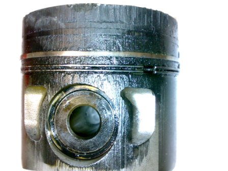

Stala se mi taková věc. Při snaze dotáhnout své úpravy k dokonalosti a zvýšení výkonu motoru, jsem si nechal vyměnit trysky za "větší". Jezdilo to jako čert, na olej i naftu, akorát to dost hulilo, černě. Asi po 3 týdnech provozu (možná to s tím vůbec nesouvisí) mi začal motor občas běžet jen na 4 válce (mám 5ti válec), tak šup s tím k odborníkům do servisu a ejhle - pátý válec vydřený (komprese jen asi 17) a čtvrtý prý už taky "načatý". Na můj dotaz čím to je, odpověď (samozřejmě) prý provozem na olej. Vznikají prý jiné teploty při spalování (zřejmě vyšší) a pak se to prý nestíhá mazat.
Má někdo radu? Motor nechám zgenerálkovat (bude to stát ranec), ale co dál? Vrátit se k originálním tryskám?, k provozu na naftu (fuj)?, nebo do hrobu...?

Mě se tohle stalo u motoru který byl překroužkovaný za polské kroužky, po 20 tis byl bez komprese. Tak jestli není problém tady někde. RO při spalování produkuje hodně karbonu a tím je větší opotřebení. Co máš za auto?

Hulí černě = moc paliva, které se nespálí. Takže ti tam zůstává nespálenej nebo napůl spálenej rostliňák, kterej ti zalepí kroužky, popř. projde do olejové vany, kde taky nedělá pěknou rotiku. Po výměně trysek to chce překontrolovat maximální dávky. U nafty tohle moc nevadí, ale nafta neni narozdíl od RO svinstvo.

Vstřikovalo se moc nafty (oleje) jak ti to černě hulilo. Pokud je fakt ten pátej válec vydřenej, tak ti ten rostliňák naředil olej a ten pak napikaču mazal. Pokud je na něm ale malá komprese a ještě to nebylo rozdělaný, tak bych se přiklonil spíš k těm zapečenejm kroužkům.

Už je to rozdělaný, kroužky jsou zapečený na pátým i čtvrtým, pátý válec vydřený na bocích, ne na silové straně. Čtvrtý válec taky chycený, ale jen trochu.
Tak nevím jestli to nebylo těma většíma tryskama a jestli se zas radši nevrátit k těm originál menším...

Menší bych nevracel, ale šoupnul bych to někomu, kdo to dokáže správně nastavit, ubrat naftu (olej), když turbo netahá a nastavit vhodné množství nafty (oleje) při práci turba a případně mu i lehce přidat tlak.

Výměna trysek za větší je špatný tah určitě ne dovedení k dokonalosti.
Už to že to hulilo do černa na olej i naftu ti mnělo napovědět že není něco v pořádku. Nespálený r.o.bych viděl jako příčinu defektu motoru. Pokud bys jezdil jen na naftu tak by se to nestalo. Trysky nechat orig. spíše na r.o. zvýšit tlak pro lepší rozprášení oleje ( paliva ).

to si pis ze je to tim ze jsi lil olej a z poloviny i vetsima tryskama jelikoz to ma nabehano,olej se nespali jak ma (usazuje se karbon) a navic jde do oleje a ten pak hure maze a vysledek je .. 99.000kc ;)
