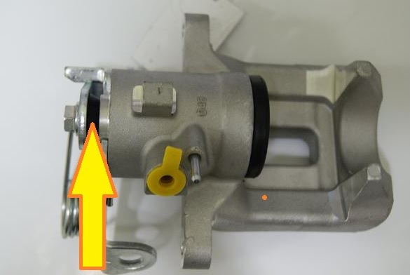

Zdravím. Začala mi téct brzdovka ze zadního třmenu okolo hřídelky na ovládání řučky. Vyměnil jsem jen těsnění co je mezi třmenem a pákou pro uchycení lanka ručky (viz. obrázek). Kapalina mi ale protéká pořád. Chtěl jsem se zeptat, jestli to vyřeší výměna vnitřních gumových "O" kroužků v třmenu (nemyslím tím těsnění prasátka), nebo budu muset koupit nový brzdič?Obrázek

Kup brzdič. Mohl bys zkusit vyměnit jen těsnění. Ale bude vyrezlá hřidelka tak to bude jen na chvíli stejně.

To cos vyměnil je jen prachovky a ne těsnění..... Jak píše novej třmen je jediný řešení....

Děkuji za odpověď. Koupím tedy nový. Jen by mě zajímalo, jakým způsobem je tedy ta hřídelka uvnitř třmenu utěsněná?
Příspěvky: 20127
je tam o-kroužek vtlačenej do drážky/zahloubení ale jak píšou kluci bude orezlá hřídelka a pokud to opravíš dlouho to nevydrží
Já mám takhle opravený svěrák na T4, hřídelka se stočila, gumičky vhodné namontovaly,ale pořád mám utkvělý pocit , že to nevydrží, ale zatím to funguje.. :roll:
