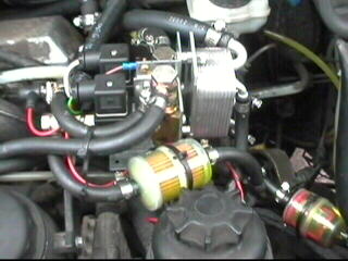

koupil jsem tenhle - 51EUR + 8EUR postovne
http://cgi.ebay.de/ws/eBayISAPI.dll?Vie ... :IT&ih=011
je to IMHO to same co prodavaj u nas za 2400,-
viz.
http://www.rostlinnyolej.cz/cs/konverze ... alu-7.html
je to cele ALU a zespodu je vyrazene logo KTM (ze by z motorky?),prodejce pise Audi A8 ale to se moc nezda,nicmene jsem to moc nestudoval bo moje NJ je hodne slaba
jeste prikladam obrazek zastavby ve MB Vitu,kam to chci taky dat...ovsem bez dalsi nadrze a dalsich uprav.Obrázek
Naposledy upravil(a) looser dne 30 lis 2007, 07:42, celkem upraveno 1 x.

Dobrý, ale hlavně ZAIZOLOVAT!!! Hadice i výměník. A taky pozor na polohu mýměníku.
http://dieselpower.cz/forum/viewtopic.p ... nou+polohu
VW T4, 2,5 TDI, r.v. 01, tři nádrže (jedna orig nafta, dvě na olej), tři výměníky - před čerpadlem, před filtrem a za nádrží. Najeto cca 160 tis km na olej všeho druhu (RO, použ. friťák, atd...)

ten větší plstovej filtr vypadá, že je na benzíňáka. Tak pokud by to ztrácelo výkon tak to může být možná příčina, že to špatně projde přes ten filtr na Benzína je hustší. Na naftu se dělají stejné velikosti ale je tam takový jemný sítko

Souhlas! Tak tak a ne jinak... Jak v tom zůstane bublina, tak to ztrácí výkon.
