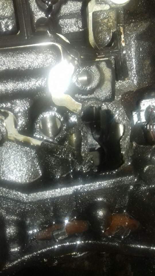

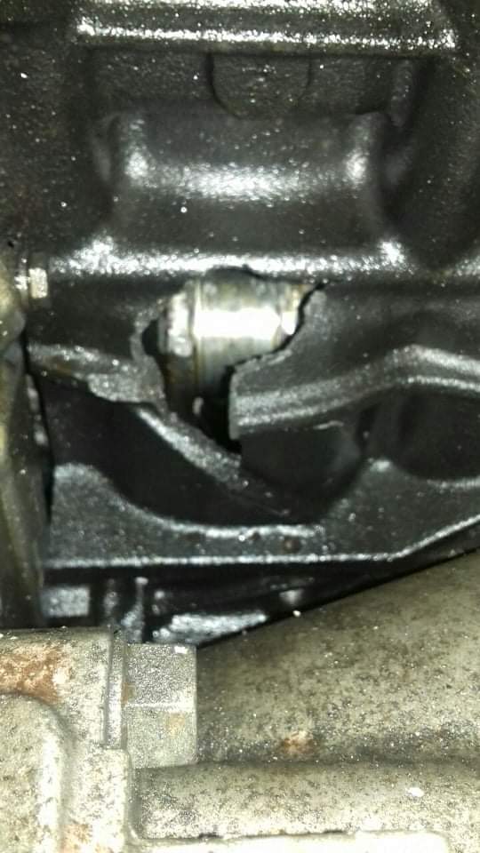

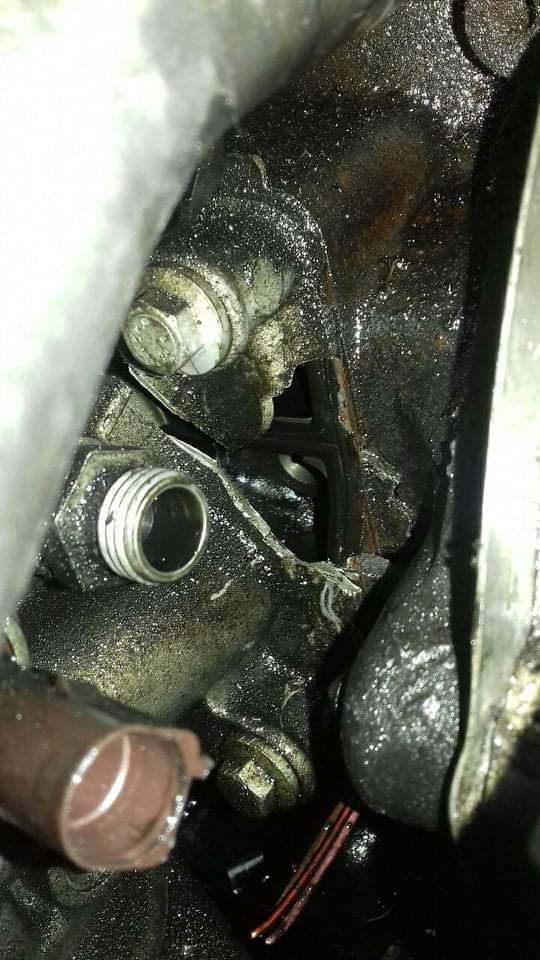

Ona je teda ještě otázka, jestli se šála ať již s oloupanou kompozicí nebo v lepším případě jen přirozeně ojetou neprotočí v oku, jelikož jsou ojnice lámané a šála nemá zámek.
Sice takhle technologie je už celkem stará a používá jí kde kdo, ale nějakou možnost v tom vidím.

Šály se protočí hned po tom, co si jí klika na sebe namaže. Zámek v tom podle mě nehraje moc roli. Absence zámku maximálně destrukci o nějakej moment oddálí.

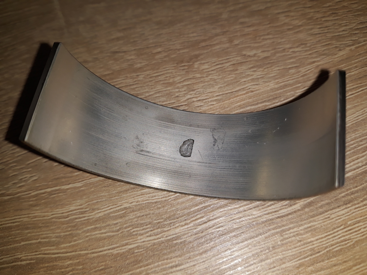

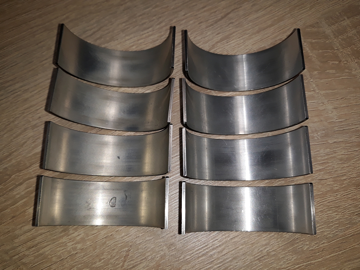

Po precteni diskuse jsem vymenil saly a srouby na me O2, 4/2008 BXE, naj. nestocenych 207tis prevazne klidnou jizdou. Saly tam byly KS a zacinala se akorad vylupovat kompozice. Na jednom je to vice (na prvnim valci), dalsi v zacatku viz foto. Klika ok jako nova. Dival jsem se pod hodinarskym kukatkem a na vsech salech je narusena kompozice a mikro prasklinky. Takze kdo ma problemovy rocnik, doporucuji preventivne rovnou vymenit, je videt ze se jedna o vadu materialu. Obrázek
Octavia 2 1.9 TDI PD BXE 2008
Ty šály jsou jinak krásně zachovalé a ty kusy/kus/ chybějící na šále byly častým jevem u dieselů i v minulosti, to není žádná BX specialita. Kolikrát si říkám, proč u "rizikového provedení motoru" majitelé nepoužívají osvědčené přípravky, které tomuto předcházejí, a ochrání styk součástech před nedostatečným mazáním..Např. Ceramic apod. Tohle není reklama, ale fakt, kdy např. auta s proraženou vanou dojela v klidu domů..Prevence je základ životnosti... :)

Pavel1977 píše:Po precteni diskuse jsem vymenil saly a srouby na me O2, 4/2008 BXE, naj. nestocenych 207tis prevazne klidnou jizdou. Saly tam byly KS a zacinala se akorad vylupovat kompozice. Na jednom je to vice (na prvnim valci), dalsi v zacatku viz foto. Klika ok jako nova. Dival jsem se pod hodinarskym kukatkem a na vsech salech je narusena kompozice a mikro prasklinky. Takze kdo ma problemovy rocnik, doporucuji preventivne rovnou vymenit, je videt ze se jedna o vadu materialu.
Šťastný rozhodnutí a v dobrej čas. Gratuluji.
