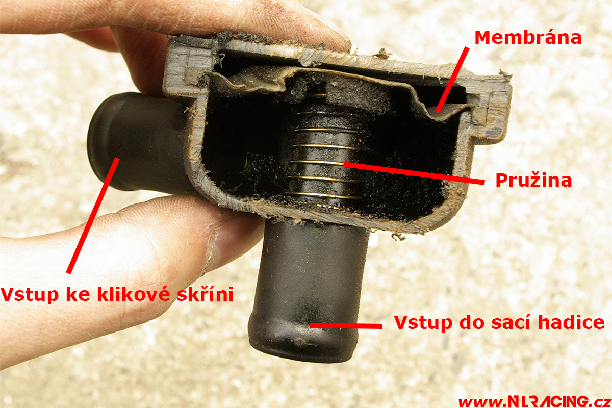

Kde je ta dírka? A jak ji ucpáváš? Obrázek

Nebo tam je celý tenhle forichtung? A kde tam co ucpat?

Ten druhý obrázek na tom kulatém je kanálek a na jeho konci je dírka.Tak 2-3mm.
