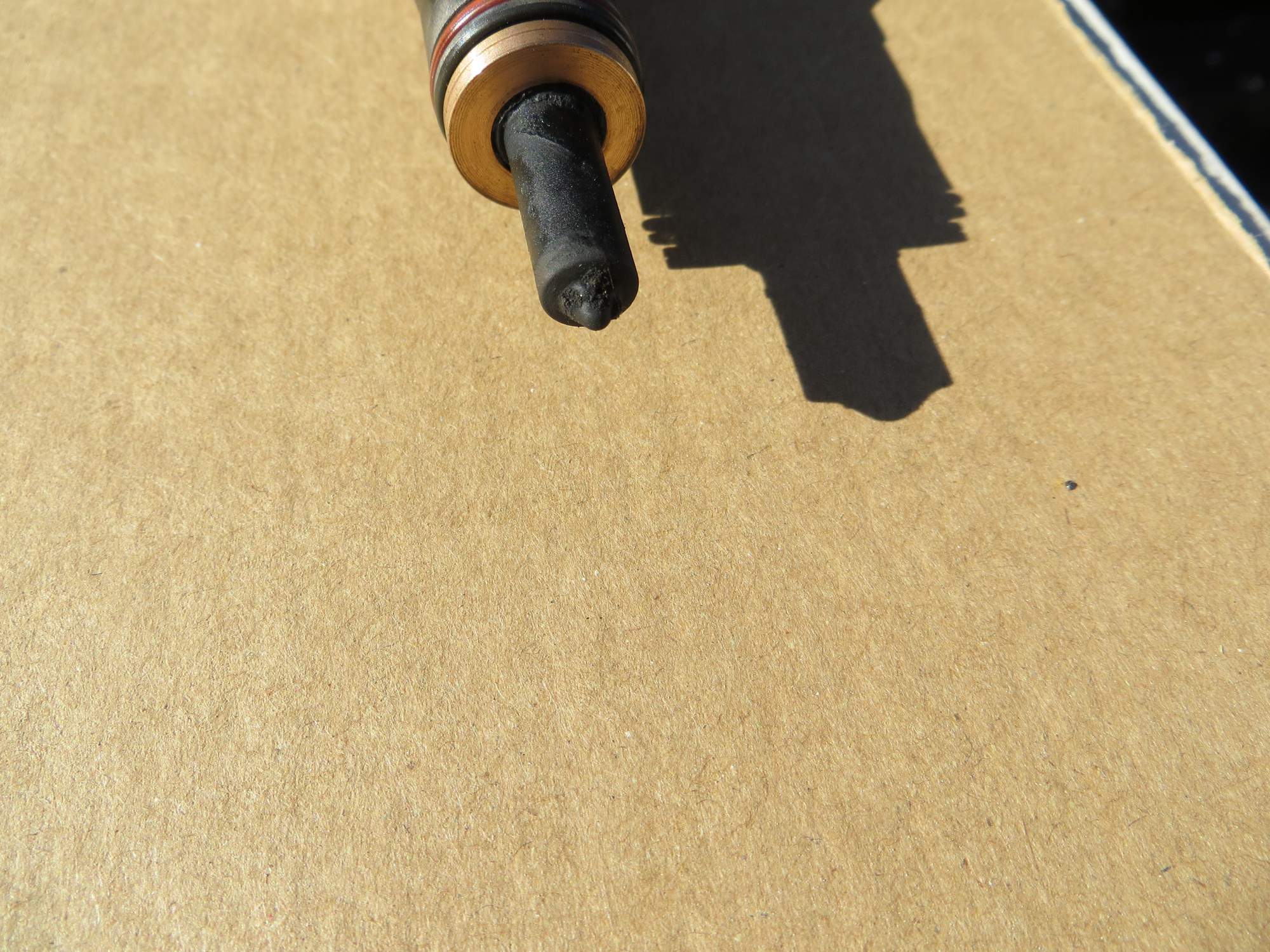

Hele, ja uz to videl, jak borec jede spicky kartacem na brusce (misto brusneho kotouce tam mel kartac). Myslel sem, ze me omejou, kdyz sem to videl a byl to automechanik.jaj. Ja z nej tohle chtel vytahnout zda se prizna. Protoze kdyz napisu " dozfam ze jsi to necistil kartacem" tak mam za ty roky zkusebost ze lidi obcas zalzou nic proti Favovi snazim se pomoct
Však i tady je zástupce, kdoví kdo se inspiroval

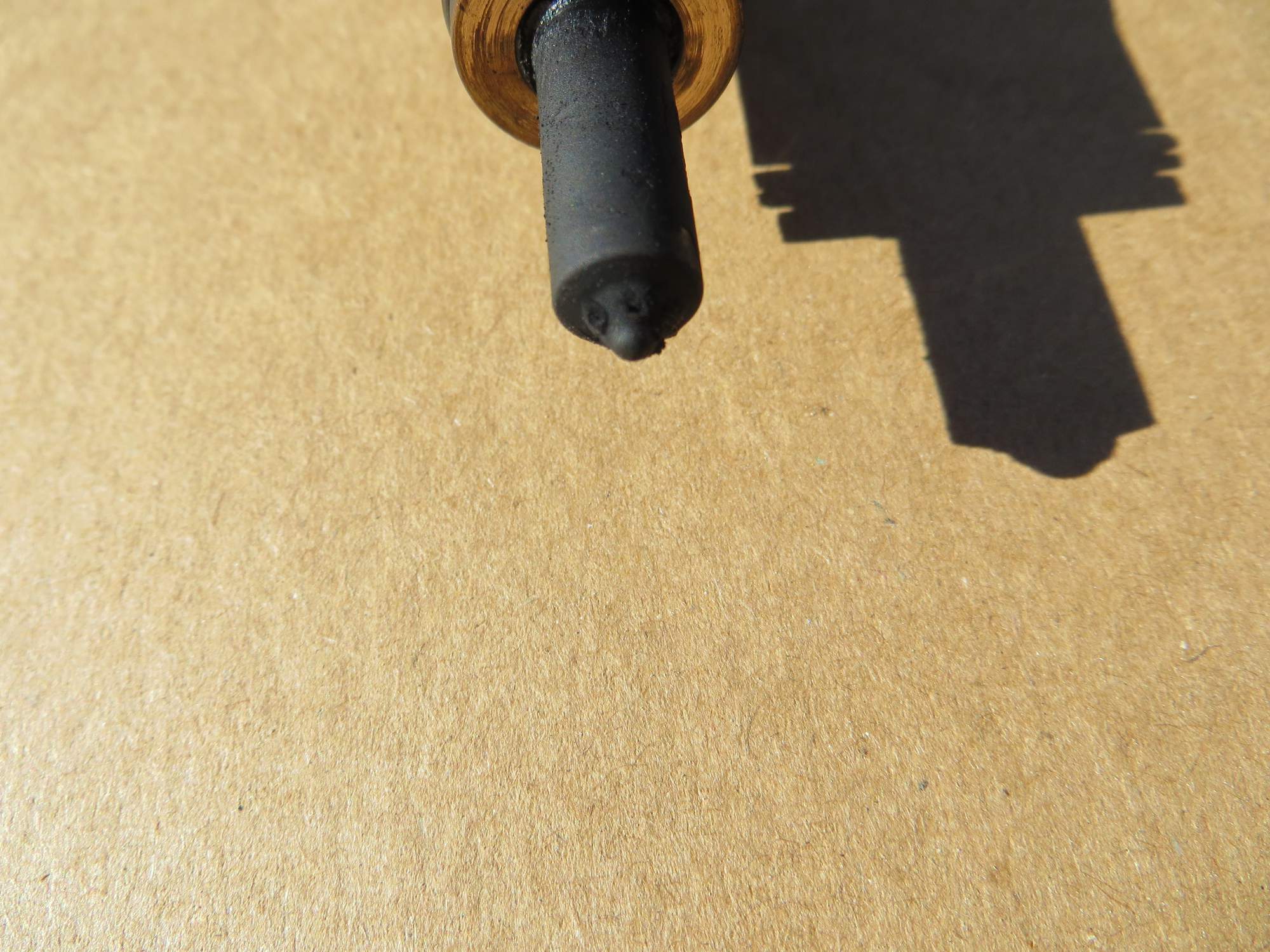

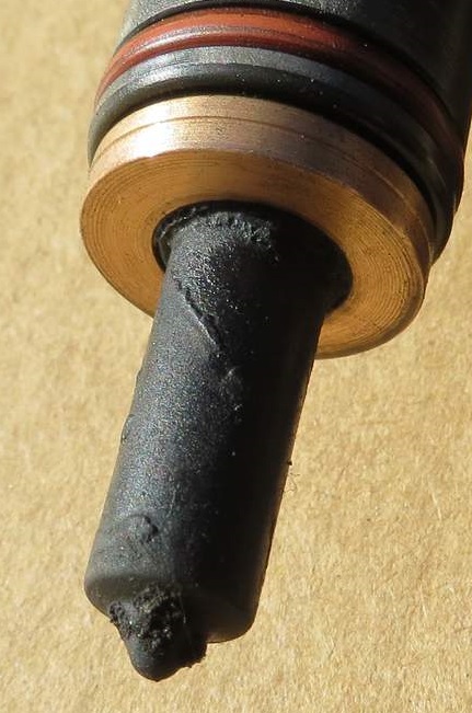

Karbon jsem odstraňoval mechanicky, ale k otvorům ve špičce jsem se ani nepřiblížil. Dělal jsem to malým háčkem a dost mi cvakalo u zadku, abych žádnou dírku ani neškrábl. Hlavně dosedací plochu pro podložku. Věděl jsem moc dobře co mohu a co ne a taky co by mě stála případná oprava v Dieselpower.
Bohužel mám jen fotky nevyčištěných trysek a jednu z čištění.

Nějaký karbon jsem byl nucen u otvorů i nechat. Sice malý nános ale nechal protože bych mohl poškodit dírku.

Fun říká že to s tím nesouvísí, nebudu se pouštět na tenký led svých znalostí
Jen mě prostě ty hodnoty brnkly, stejně jako plnicí tlak
Ale ty špice tedy chtěly čistku řádnou na to jak vypadaly, jak si s tím poradil Silvercrest? Další dvě na tom byly stejně? A ta měněná byla stejně zasviněná nebo čistší?

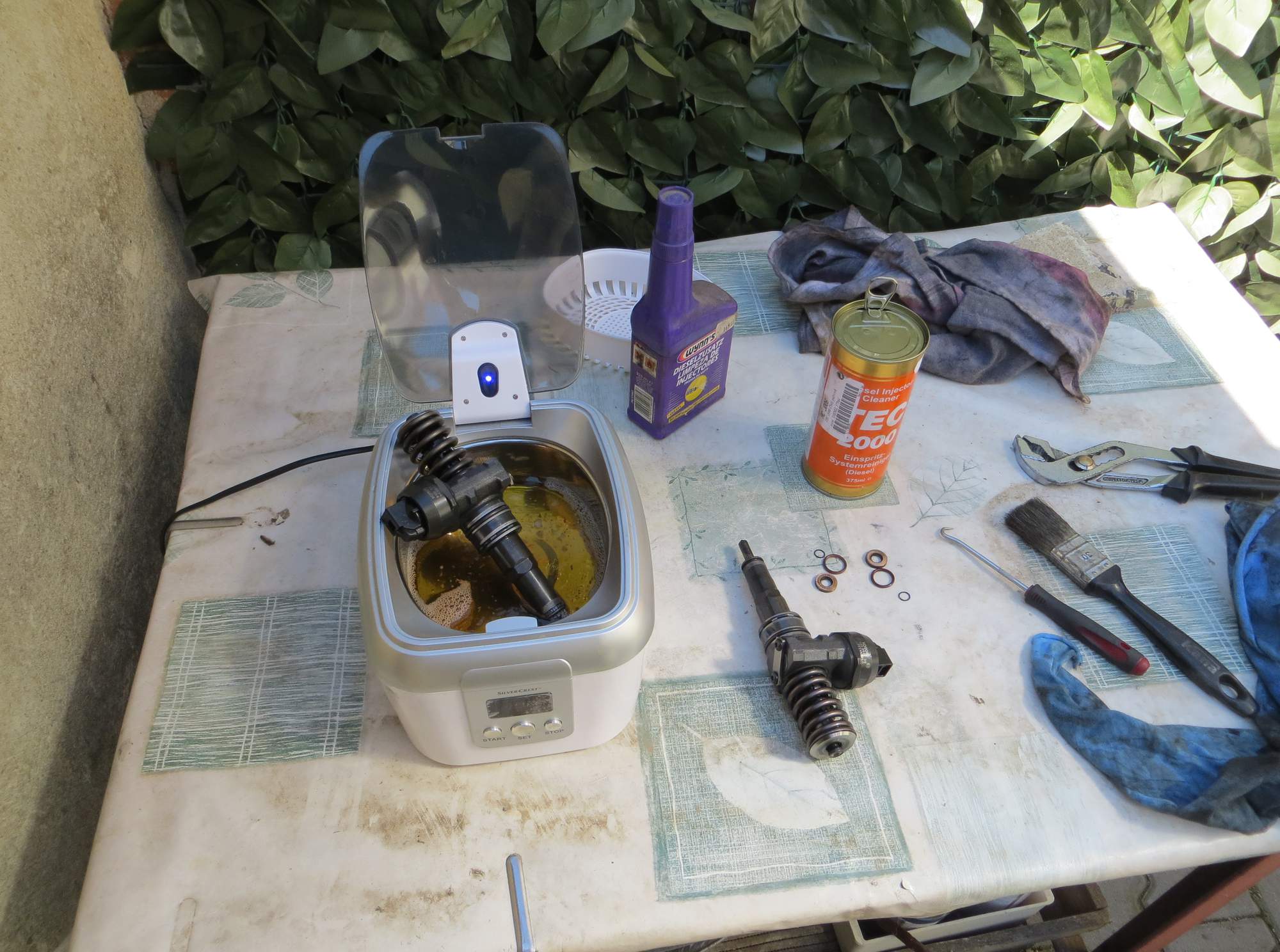

Pouzivam chemii primo VW na cisteni trysek v ultrazvuku.

Ano ostatní vstřiky vypadaly podobně, ale nyní jsem prohledal svoje starší téma které jsem založil hned po složení motoru a zjistil jsem, že měněný vstřik je na druhém válci.
Omlouvám se za mystifikaci.

Bohužel Silvercrest si s tím moc neporadil, jemně jsem to špičkou háčku odškrábl, přeci jen jak je to tvrdý tak se vždy kus odloupne, ale něco málo jsem tam nechat musel protože jsem to nechtěl odškrabávat u otvorů.
Čistým VIFem jsem to už taky protáhl.

Hm, tak teorie o třetím padá a jasně to ukazuje, jak jsou ty korekce někdy zavádějící. Z domněle nejlepšího vstřiku je rázem ten nejhorší ...
Každopádně ty špice chtěly pořádnou očistu a poté prohlídnout.
Po tom VIFu nějaká změna nebo vůbec nic? Jaký korekce to mělo před VIFem?
