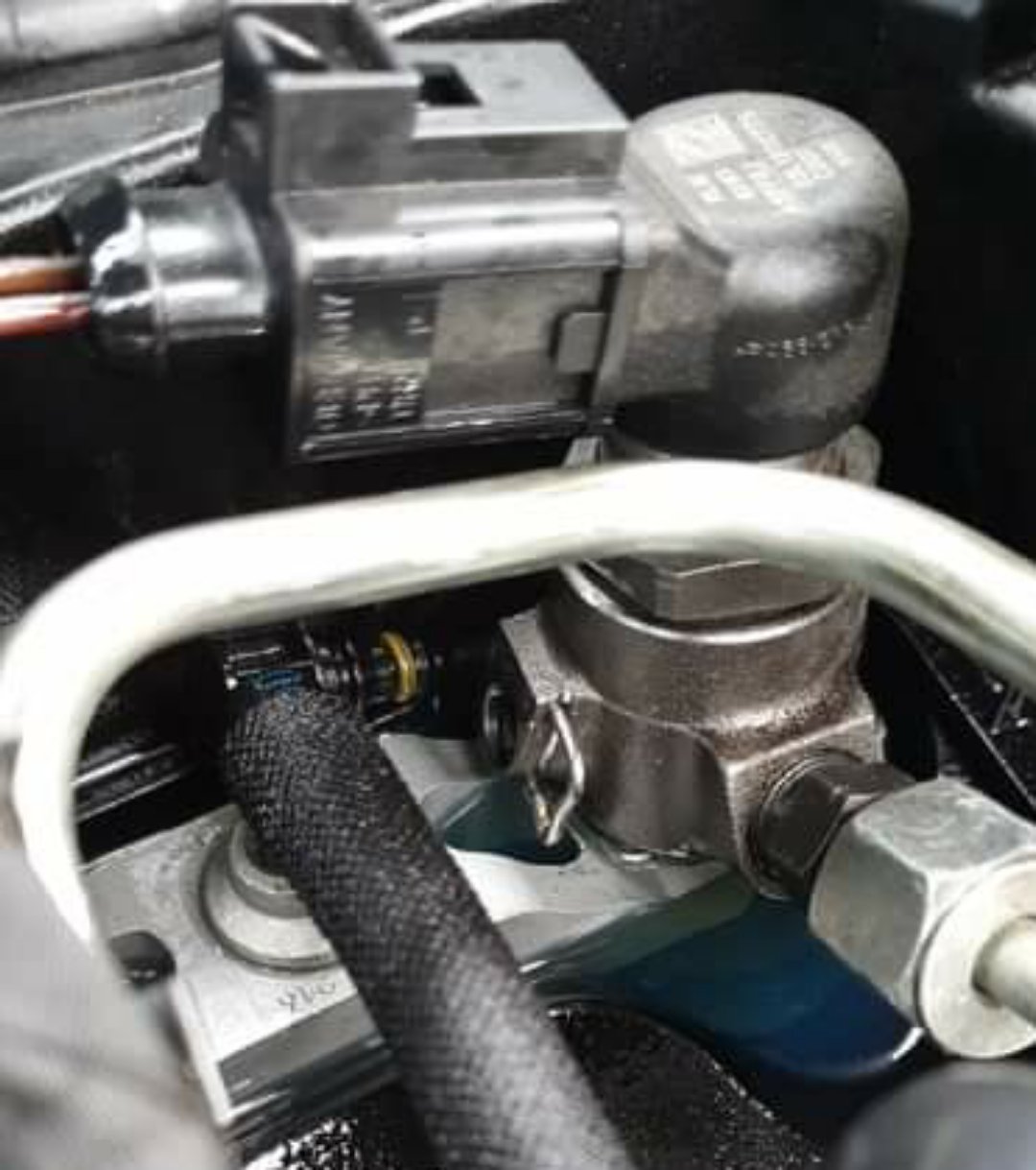

Ahoj, už se někdo setkal s tím, že měl celý motor od nafty kvůli špatně zajištěné hadičky u vstřiku? Dotaz spíš zní jak se může hadička sama povytáhnout, aby začala stříkat nafta všude kolem? Hadičku jsem nasadil zpět a zajistil, ale jakou mám jistotu, že se neuvolní znovu? Myslím si, že kdybych nezastavil a nevšimnul si kouře tak nevím jak to mohlo dopadnout.

ak si to fotil v stave v akom si to našiel, tak si myslim že to nie je zaistene, preto hadička vyskočila

Ne, to už jsem vytahnul a nafotil. Ono to bylo zastrčené a střikala nafta, tak jsem to odjistil a pak zastrčil zpět a zajistil. Ale jak to mohlo samo uvolnit, to nechápu. Mám teď strach jestli se to znovu nějak samo neuvolní.

Niečo podobné som videl na O2 1.6 TDI, spod prepadov tieklo tolko nafty že sa s tým nedalo jazdiť, bolo to v autorizáku kde vymenili komplet prepadové hadičky a tieklo to stále, potom to doviezli ku mne. Normálne proti svetlu bolo vidieť ako odprskuje nafta cez o-krúžok von, ja som vtedy len trochu pohýbal s tým prepadom a našiel som polohu pri ktorej to nestriekalo a doteraz to jazdí v pohode, nechápem :?

A dnes opět, u tohoto vstřiku je ta hadička volná a ta pojistka zřejmě tu hadičku nezajistí jak má. Podle mě je ta pojistka v háji.
Příspěvky: 9161
nebo ta hranka na plastu za kterou to ta pojistka drží
Příspěvky: 20103
toto je kurevstvo...tuhle jsem si to objednal nový výrobce Metzger a teklo to víc jak ty starý, tak jsem na ty starý plastíky dal ty nový okroužky a dobrý...
