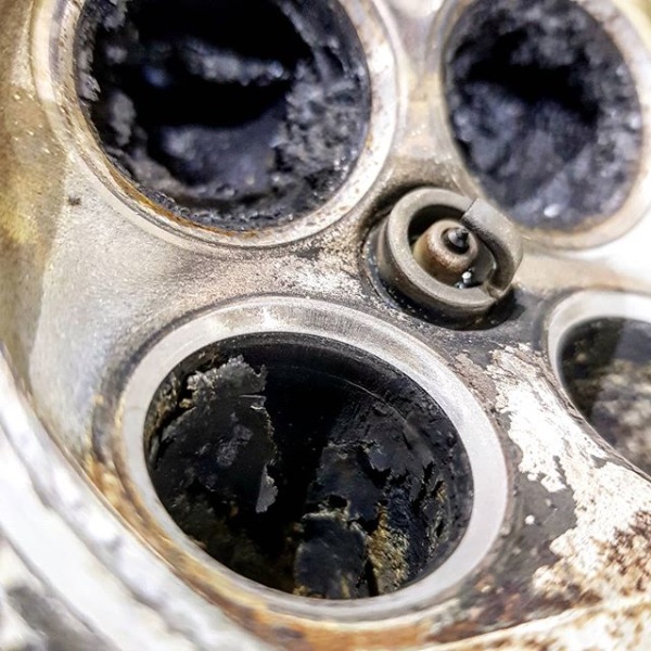

To CAXA s 460tkm postnul jednu fotku s detailem na výfukový kanál a sedlo ventilu ...

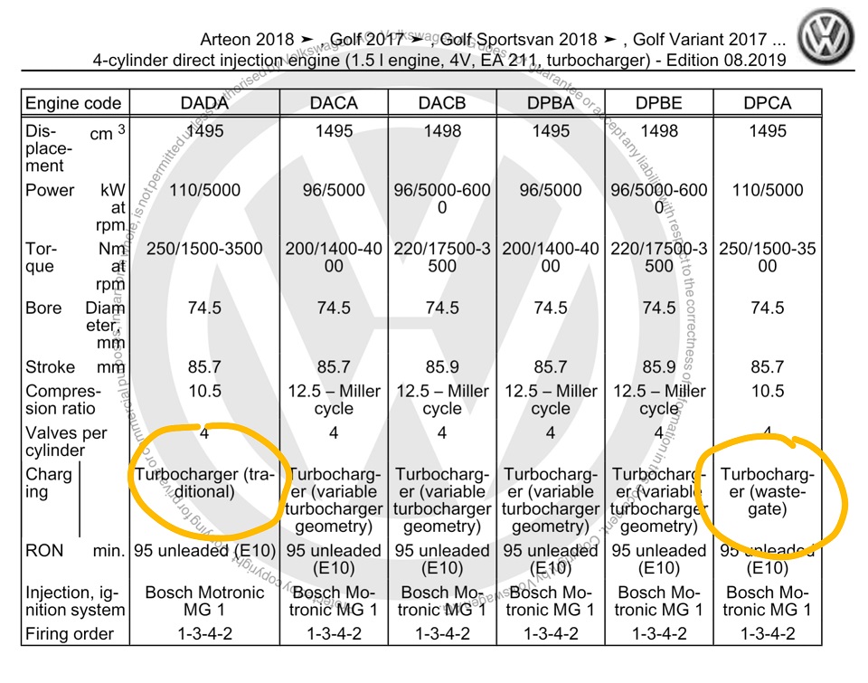

Zajímavé a smutné, že i na modifikovaném DPCA není problém se škubáním a gumovou reakcí na plyn zřejmě vychytán ...
DPCA má turbo s obtokem místo varibilního jako u DADA, navíc prý mělo dojít k nějakým změnám na hlavě, přestože ETKA píše změny indexu k dřívějším termínům než nasazení DPCA ...

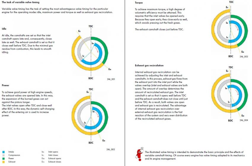

P.S. - že se rozháže volnoběh při testu variabilního časování je jasný, ono to na volnoběh potřebuje jen čistý vzduch tedy zpožděné časování ...
Pokud tomu dáš spaliny díky dřívějšímu časování, tedy dojde k "překrytí" doby otevření výfukových a sacích ventilů ve fázi výfuku a tím natlačení části spalin také do sání,
v následné fázi sání to ty spaliny ze sání znovu natáhne a to se motoru v tak nízkých otáčkách nelíbí. To je princip vnitřního EGR, překrytí otvírání sacích a výfukových ventilů ...
Že variabilitou a tedy změnou objemové účinosti zvyšujou krouťák je zřejmý, pokud ji přeženeme až do překrytí, jsme tam kde jsme ...
Spíš bych řekl, že turba jsou totožná(regulace), jen jinak popsaná(traditional = wastegate)..

Máš pravdu ;), DADA má opravdu taky obtok a ne VGT.
Mě spletlo SSP555, kde se detail k turbu vztahuje jen k DACA 96kW, a no pak info ze skodahome, kde vytáhli tuhle tabulku z DP.

Pokud vše funguje a není závada, vačka je vždy tam, kde to výrobce chtěl mít. Variabilní časování je to proto, že se nastavuje pootočením vačky v nějakém rozsahu a není to tedy jen dvoustavový On/Off. Paradoxně to ale řídí ventil, kterej dvoustavový je, podstatě střídou PWM ...
Aby byl co nejklidnější volnoběh, tak je časování ve své výchozí poloze, co nejvíce zpožděné, aby se do válců dostával jen čistý vzduch a spaliny letěly výfukem ven. No a další fáze jsou pak už kouzla motorářů :)
Však ten stavěcí elektromagnet N205 se nechá odpojit, tím se nasimuluje toto
Při závadě systému (nefunkční elektromagnet N205 nebo jeho buzení) zůstane vačkový hřídel v základní poloze, což sníží točivý moment motoru
