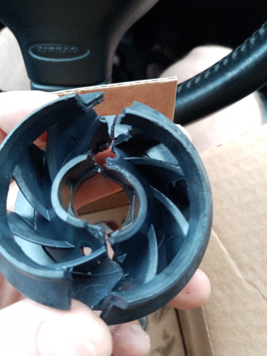

jirius1 píše:Záhada vyřešena, nakonec to je ta vodní pumpa, kdy praskla plastová vrtule. Měnila se v březnu 2019 s rozvodama a tuším jsem dával origo. Skusim ji vyreklamovat, ale i tak musím koupit novou, pac nebudu čekat 30dni reklamacr🙄😤
Novou vodní pumpu bych doporučil značky Graf.

Měl jsem tak origo pumpu, tak nevím proč to nevydrželo😕
Graf má kovovou vrtulku že.

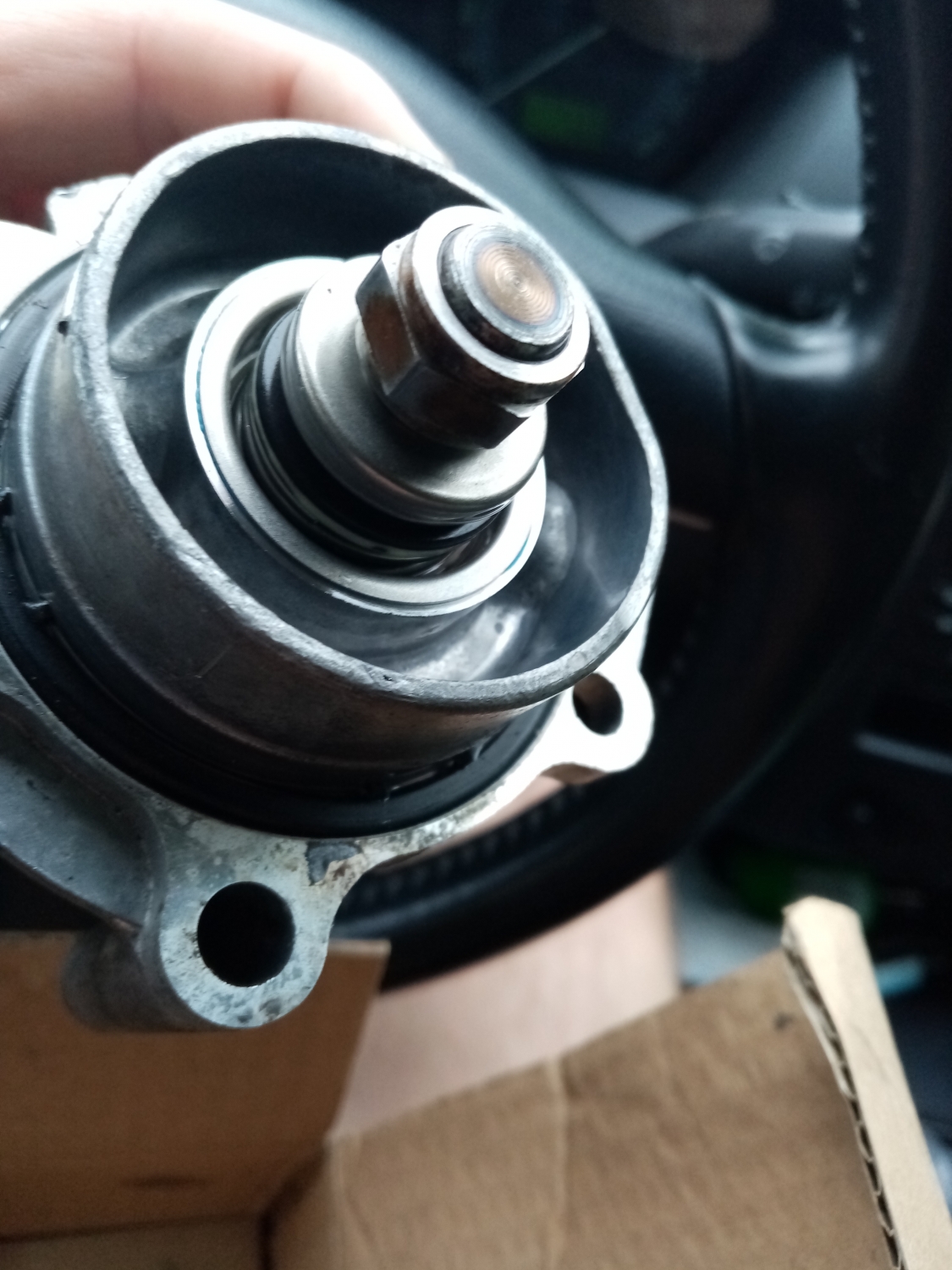

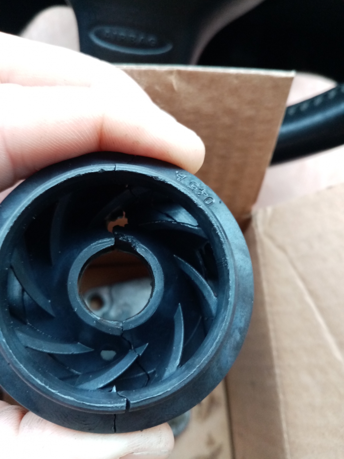

Tak včera vyměněna vodní pumpa a všechno je, jak má. Byla tam origo pumpa a dávala se v březnu 2019 spolu s rozvody.
Vrtulka jako by pukla na dvě části, přikládám nějake foto. Obrázek

Tak to je hodně smutné, jak jsem se ptal, jestli z malé hadičky na expanzce vůbec čůrá kapalina za chodu motoru - jestli teda nějaká cirkulace v motoru probíhá, tak tady je vlastně vysvětlení, že nic probíhat nemohlo.

Jestli dělaě auta 20 let a neviděl jsi prasklou vrtulku tak dělaš něco špatně
