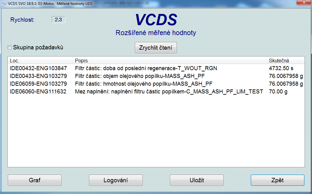

nechci zakládat nové téma,jen bych se chtěl zeptat na Váš názor ohledně zaplnění dpf filtru u Fabie 1.6 CR 55kw r.v.2010,níže jsou hodnoty.
Předem děkuji.Obrázek
turbo kamna power
Příspěvky: 4221
Tak stav zaplnění 76g a max je 70g, takže je to asi jasný... :)

Tohle vídám docela často a auta bez problému jezděj a koncovka je čistá pokud to funguje a regenerace jsou víc jak 350km tak bych to neřešil.

taky vím o autech kde je to přes limit a jezdí, pokud nesjou problémy, neřešil bych.
