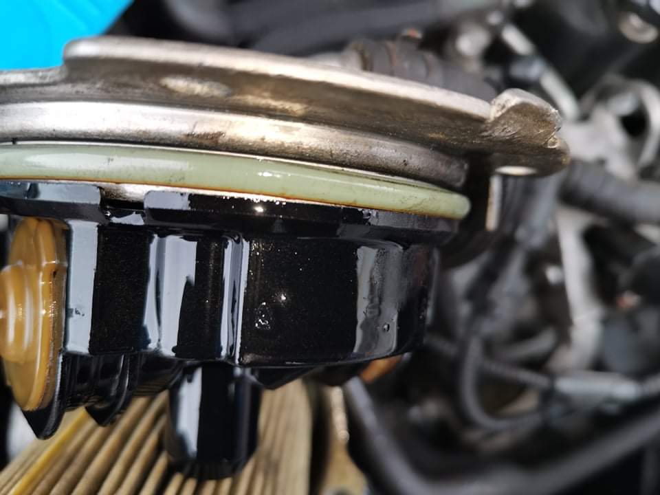

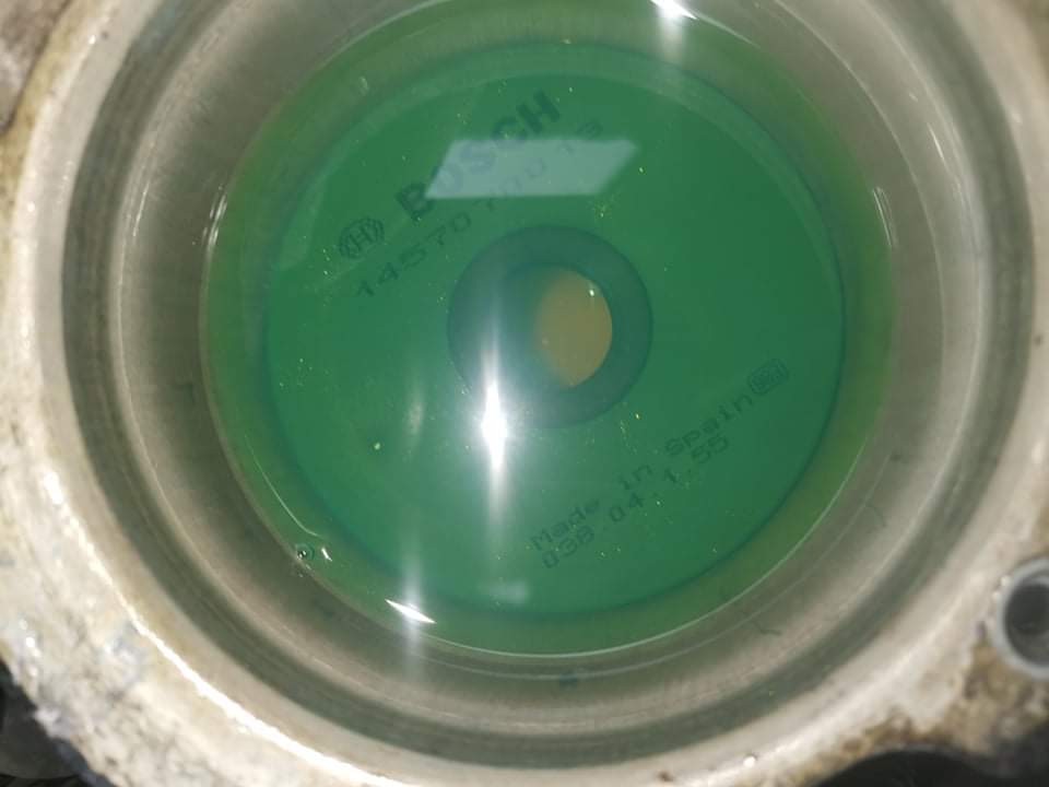

Ahojte. Jedná sa o Golf CAYC, 2011, 145.000KM (poctivé).
Včera cestou do práce začal vynechávať, nakoniec sa za jazdy vypol. Nedal sa natočiť, točil akoby naprázdno. Mechanik ma odtiahol do servisu, dnes to otvoril a boli piliny v palivovom filtri.
Aktuálne hľadám riešenia, ako postupovať ďalej. Či zohnať použitý palivový systém (ak máte, ponúknite) a riskovať ďalej, prípadne to predať v tomto stave.
Pred nedávnom sem niekto dával príspevok, že tie vysokotlakové čerpadlá sú veľmi náchylné na kvalitu nafty, ale ja som tankoval iba OMV neprémiové + VIF.
3 mesiace naspäť sa menili filtre a bolo to úplne bez pilín.
Ako by ste postupovali?

Je v paměti závad uložená chyba ? Např.nízký tlak na railu apod. Pokud nemáš mechanika kterému na 100% důvěřuješ, tak bych to nechal zkontrolovat vícero mechaniky nezávisle na sobě. Nalezené pilinky ve filtru většinou pro servis znamená automaticky kompletní výměnu celé palivové soustavy což je finanční vražda ale podle obrázku to nevypadá zas tak strašně. Chce to určit přesný důvod proč se auto zastavilo, jestli jsou piliny opravdu z vysokotlakého čerpadla.

Nojo, jen mě zaráží, že před 3 měsíci (a kolik tedy km???) tam nemělo být nic, a nyní to má být nepojízdné.
Na druhou stranu ty fotky nejsou zas tak katastrofický, sice jejich rozlišení/kvalita nic moc, ale jestli to naživo vypadá jinak ...
No a ten dotyčný mechán, kterej teda informuje, že piliny jsou všude, a přesto se to snaží nastartovat, nevím no, jestli ty častý výměny filtru u něj nebyly spíš na škodu ...
