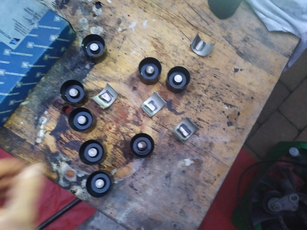

roman1648 píše:Kluci už poněkolikáté se mi stalo že jsem dal nové šály na vačku a s vačkou se nedalo otočit,nebo jako dalo ale strašnou silou... tak jsem to dvacetkrát dával tam a zpět a radekem opatrně zaškrabával až se vačka jakž takž točila, je to normální ?
Vačky INA,ET i origo, šály vždy Kolbenschmidt
Auta nebyly uvařené tzn. netlakovaly tak bych prohnutí hlavy vyloučil
Stalo se mi to na různých motorech PD čtyřvál,pětivál...
Zkušenosti ?
Je mi proti srsti nechávat tam šály který jsou projetý až na měď...ale poslední Touran BXE co jsem dělal tam jsem to zaškrabával celý dopoledne,zasranej od barvičky,no peklo...
mě už několikrát rozdělávat sem motor zkrz to že nové hydra po roku cvakaly a ejhle nové kolbensmity ko najeto 7800km

moers píše:
Zkušenosti ?
