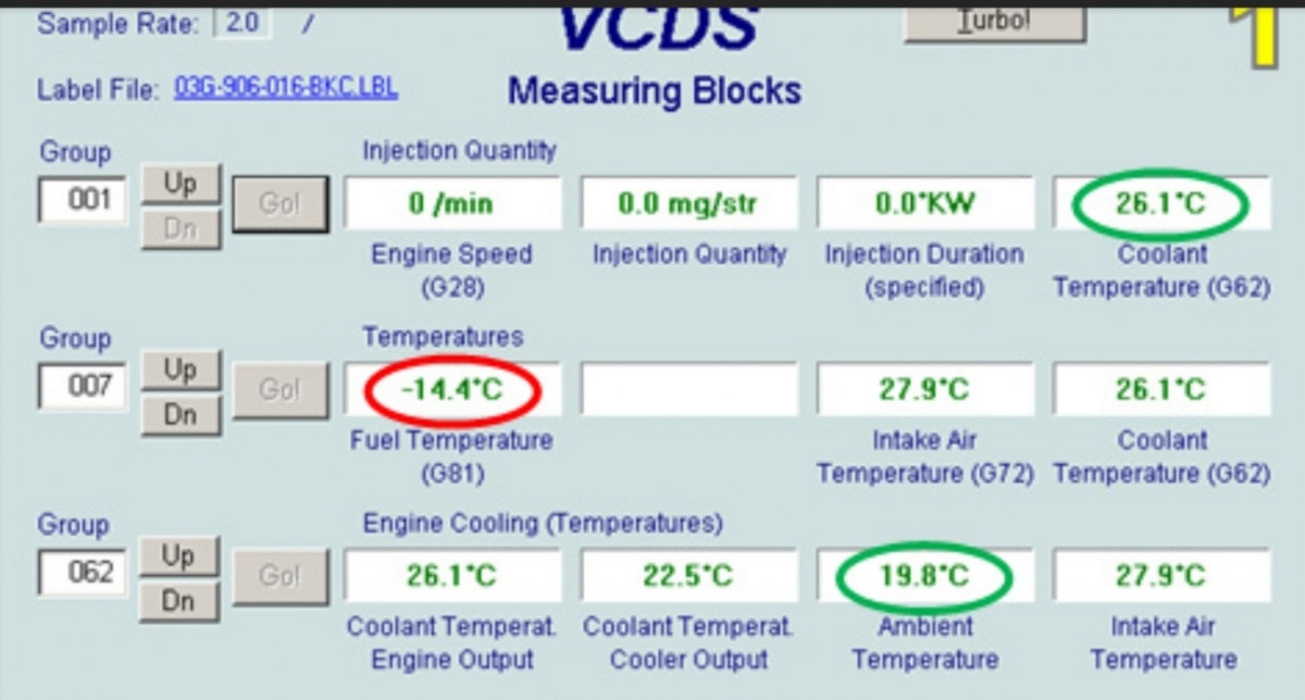

prka, tak potom ozrejmi skutocnost, ze niektorim to cidlo keca a nemozu nastartovat, kedze podla teba RJ pri starte neberie v uvahu teploty paliva. Mimochodom, pri popise chybovej hlasky toho cidla je uvedeny sympton aj problemu so startom, co vsak podla teba je vylucene.
Ty stale riesis iba KO cidlo, ja vsak pisem o tom, ze cidlo moze o teplote nafty kecat. Neries KO cidlo, o ktorom by bol chybovy zaznam a dosadena nahradna hodnota, ktora v terajsom pocasi je docelo blizko realite.

Když někteří nemůžou nastartovat a čidlo jim "kecá", tak mají problém s "palivem" nebo špatně nastavené rozvody. Nevím jak bych to již napsal, abys viděl, že neřeším jen skratované nebo přerušené čidlo.
Co tedy je tohle v předchozím článku ?
Čidlo G-62 a G-81 může ukazovat chybně, ale jen ve prospěch nižší teploty /většího odporu/ způsobeného zvýšeným odporem na připojení samotného čidla nebo nedokonalého kontaktu na pinech nebo vedení k ŘJ. Proto při nesprávné hodnotě čidel je do motoru vstřikováno více paliva než by mělo.
Větší odpor má přece za následek vstřikovánání většího množství paliva a motor nemůže při studeném startu "kuckat" než pořádně chytne.
Co se týká "skrínu" tak ten říká jen to, že je vadné čidlo G-81/je tam větší odpor/, které neodpovídá vnější teplotě 19,8°C.
