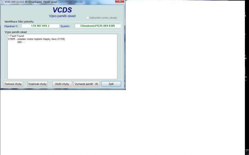

Ahoj takze dnes konecne som sa dostal k VCDS no a v pameti zavad som mal totoObrázek

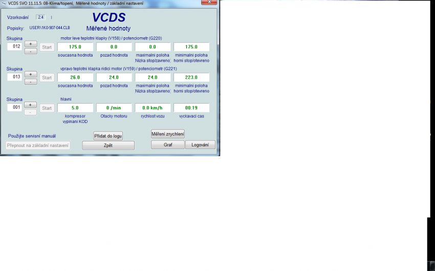

no a v meranych hodnotach zasa toto
Co teda pamat zavad ju stale po vymazani vyhadzuje naspat.[/img]

V158 je zhruba tam co má řidič pravé koleno. Dej to do googlu, z obrázků to pochopíš líp
