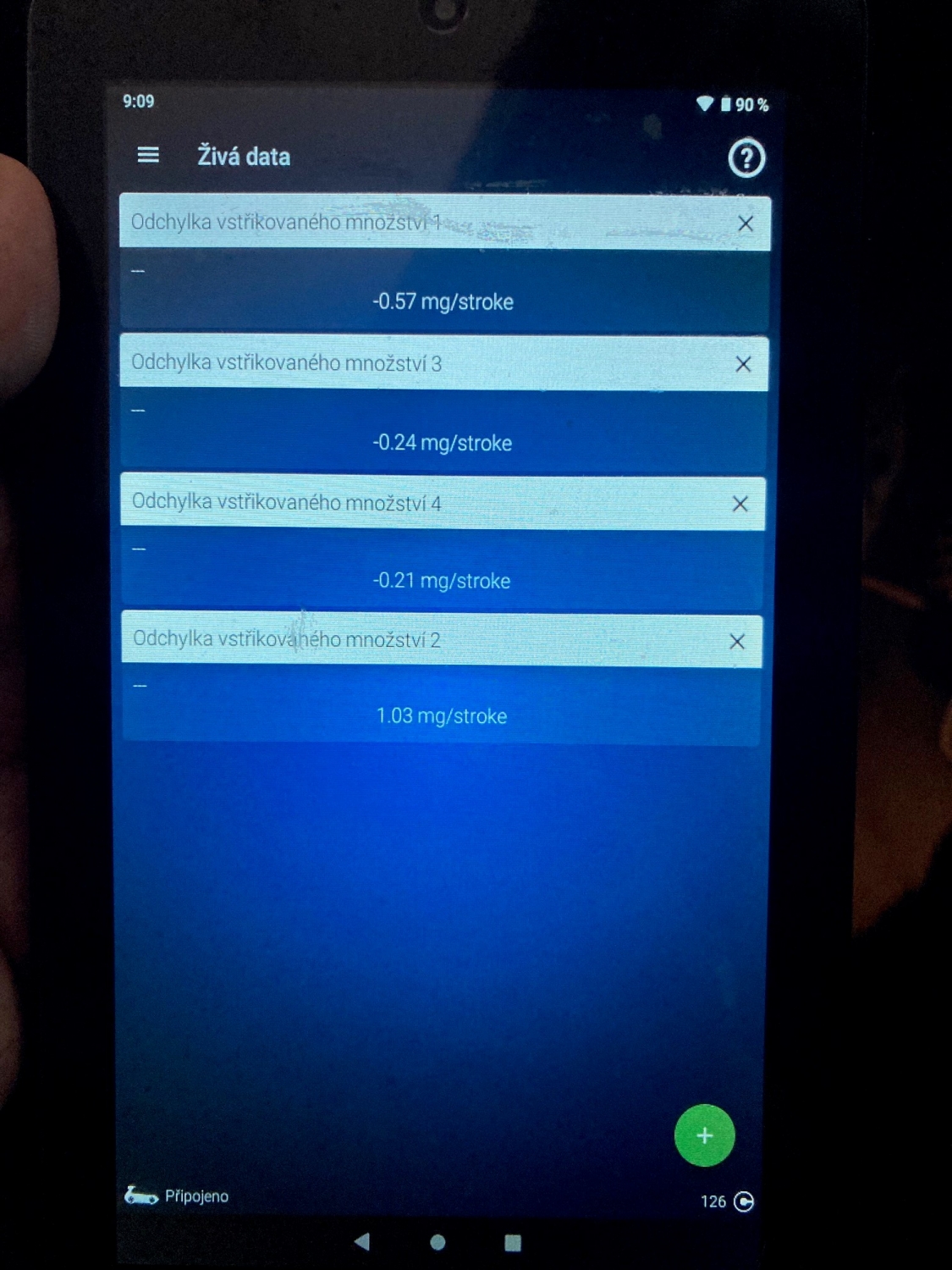

Zdar ve spolek mám prosbu puvodní vstřikovače s číslem 04L130277E sou ve voze ale mám menší podezření na jeden vstrikovač. Najezd je 172 000km+ r.v 2013 bez Ad-Blue.
Po startu je slyšet jak jeden vstřik klepe hodnota vyleze 1,56+ po ohřátí sleze na 1,03+- jde mi o to jaky čísla vstřiků je možně použít mám možnost koupit sadu s číslem 04L130277AC a nevím jestli s koncovím písmenem AC je možně pro CKFC použít nebo které varianty s číslama jdou použít.
Nebo se na ostaní vysrat vyměnit jenom ten jeden?

Já bych se na to teda vysral a zbytečně bych to neotvíral. Pokud to jede, ten válec nevynechává, tak bych to neřešil. Je to zbytečný a navíc ta hodnota je v normě a ke všmu to neříká na 100% že je ten vstřik v hajzlu..
Dej tam vervu s VIFem, chvíli jezdi a ono si to sedne. Řeš to až to nepojede a bude to hulit jak S5ka

Tak mam dalsi info primo ze skodovky ktere se i schoduji s Romanem nahrada za vstrikovac 04L130277E je 04L130277AK varinata AC nejde pro CKFC pouzit tak to dopadne tak ze koupim jeden novej stim AK jelikoz E varianta uz nejde objednat mrsknu to tam a bude klid a hodnoty a zvuk se srovnaj kdyby to po ranu neklepalo tak to neresim (noteeth) az to budu mit hotove mrsknu sem opet hodnoty jak to vypada :D
