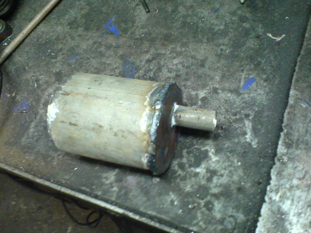

dvorky1
Příspěvky: 473
foto druhýho prototipu výměníku made in doma
Příspěvek od dvorky1 »
ObrázekObrázekObrázekObrázek
teekey
Příspěvky: 120
Registrován: 23 pro 2006, 23:56
Bydliště: Brno/Opava
Příspěvek od teekey »
jaky to ma prumer? Se mi to zda byt trochu velike, ze bych snad ani nemel v aute misto kam to dat...
