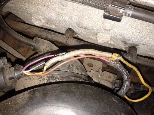

Za jizdy škube, na místě nebo na neutral běží jak má. Nejvic zlobí na zpátečku. Občas se objeví chyba snimac tlaku paliva zkrat na plus. Snimac novej a beze změny.
Na zpátečku při rozjezdu v momentě kdy to škube klesne tlak z cca 50 bar na 5bar.
Neřešil toto někdo ať nerozebiram pul auta zbytečně???

Příspěvky: 14432
Prověřil bych kabeláž v oblasti u startéru.

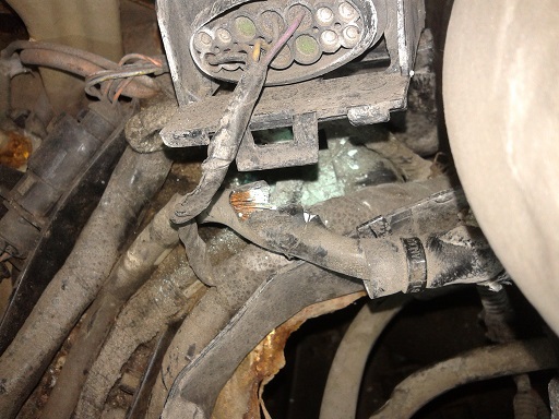

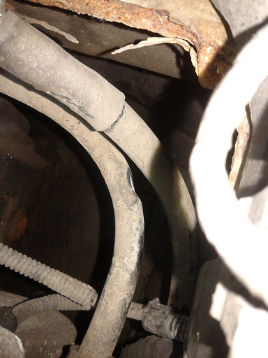

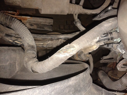

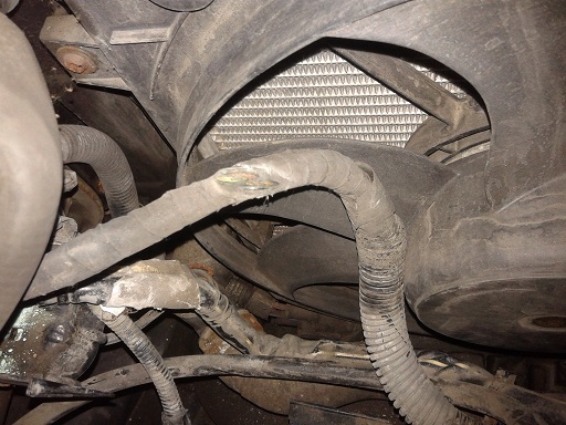

Příspěvky: 14432
Motorová kabeláž v O2 dokáže překvapit.
